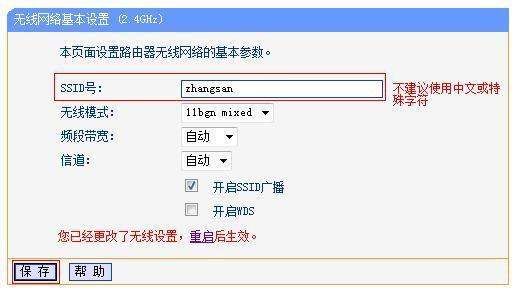

2、设置2.4GHz频段无线参数
(1)设置2.4GHz频段的无线网络名称
进入 无线设置2.4GHz >> 基本设置。
修改“SSID号”即无线网络名称。
设置完成后点击“保存”。
设置过程中无需重启路由器,待所有无线参数设置完成后再重启。

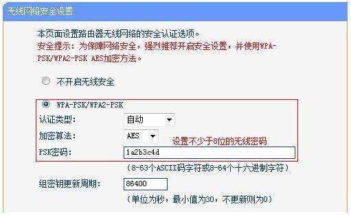

(2)设置2.4GHz频段的无线密码
进入 无线设置2.4GHz >> 无线安全设置。
选择 WPA-PSK/WPA2-PSK,填写不少于8位的无线 PSK密码。
设置完成后点击最下方 保存 按钮。

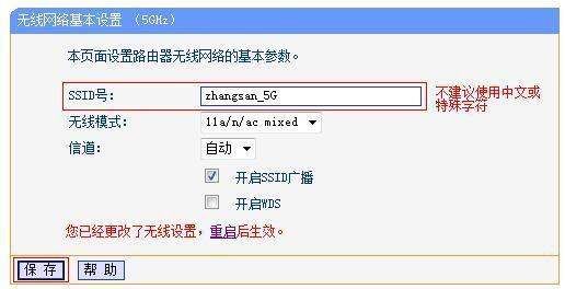

3、设置5GHz频段无线参数
(1)设置5GHz频段的无线网络名称
进入 无线设置5GHz >> 基本设置。
修改 SSID号 即无线网络名称。
设置完成后点击“保存”。

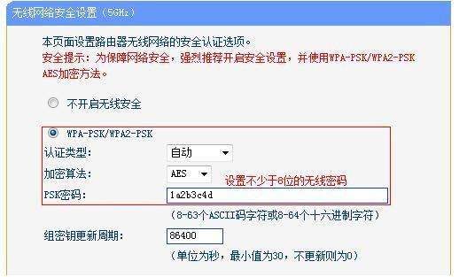

(2)设置5GHz频段的无线密码
进入 无线设置5GHz >> 无线安全设置。
选择“WPA-PSK/WPA2-PSK”,填写不少于8位的无线“PSK密码”。
设置完成后点击最下方“保存”按钮。

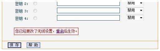

4、设置完成 重启路由器
页面下方提示“您已经更改了无线设置,重启后生效”,点击“重启”。

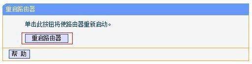

5、进入重启路由器页面。
点击“重启路由器”并“确定”。
待路由器重启完成,无线参数设置成功,无线终端可以连收到故障机改后的无线网络。
