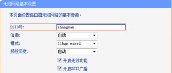

2、再登录路由器管理界面,进入 【无线设置】 ——【基本设置】,修改SSID,点击保存。

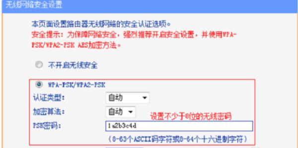

3、然后,进入 【无线设置 】——【 无线安全设置】。
选择 WPA-PSK/WPA2-PSK,填写不少于8位的 PSK密码 ,点击保存。

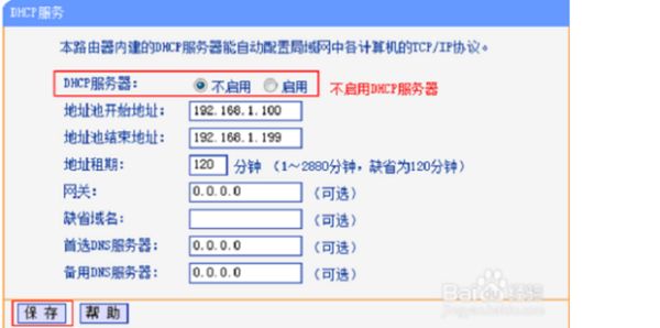

4、在路由器管理界面【DHCP服务器】——【 DHCP服务】中,将DHCP服务器选择为【不启用】,点击 保存即可。
