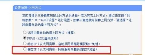

1、同理,先开始路由器B的WAN口设置,这时就要选择静态IP/动态IP了;
如果是静态IP就要手动输入ip地址为192.168.X.2···254(按前面的示例,此处应为192.168.1.2/192.168.1.3···192.168.1.254);
动态IP则不用手动输入;

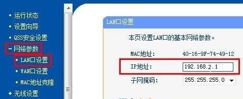

2、设置路由器B的LAN口;,保证路由器B的LAN口IP和路由器A的不重合(路由器A为192.168.1.1,则设置路由器B为192.168.2.1)
这样,从路由器A出来的IP是网关为192.168.1.1段的IP地址;而路由器B出来的网关192.168.2.1段的IP地址;两者都可以连接外网,且由一个宽带账号分出。

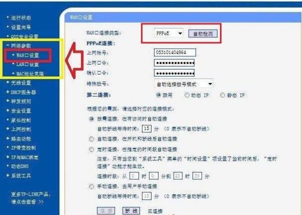

4 首先,设置该路由器连接外网。
点击左边的“网络参数”,再选择“WAN口设置”:
5 在“WAN口连接类型”中选择“PPPOE”,输入正确的账号和密码,点击底部的“保存”,10称钟左右保存后再点击“连接”即可,
