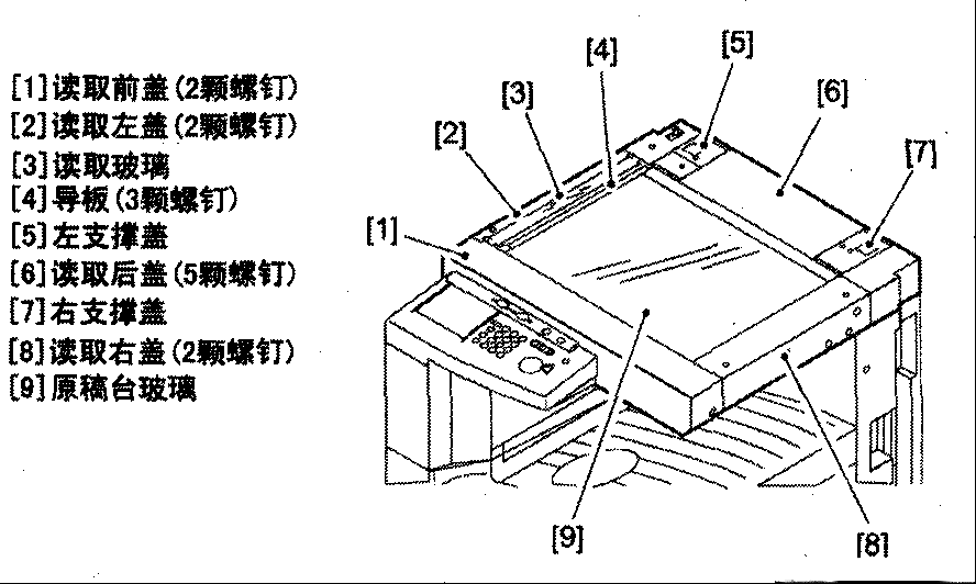

    上图是佳能iR2200/2800/3300数码复印机原稿曝光单元
  1.用不掉毛的餐巾纸蘸酒精清洁原稿台玻璃的两面。卸下原稿台玻璃先清洁反面,安装后再清洁正面。
  2.用气吹(在医用洗耳球上插一无油去头圆珠笔芯)吹拂原稿台盖板检测传感器和HP(扫描器初始位置检测)传感器。
  若数码复印机在使用过程中显示【故障】代码E202,及时清洁HP传感器;若扫描器移动正常但【故障】代码E202继续显示,更换肿传感器。
  3.用镜头纸单方向擦拭第1、2、3块反射镜、反光板、CCD受光面和曝光灯管表面,从中心向外转圈擦拭镜头的两面。
  曝光灯表面污脏严重时可卸下用餐巾纸蘸酒精擦拭。这样做的结果相当于用代码调整(提高)曝光灯亮度,而且效果更好。维修人员往往忽略做此工作。
  4.向扫描器导轨施加少量润滑油,然后轻推扫描架使润滑油在导轨上均匀分布。施油忌过量。施油后忌不使润滑油均匀分布。因为机器通电后扫描架快速返回或复印时扫描架快速前进,将导致不均匀施油溅起污脏反射镜,重做清洁工作更麻烦。
  5.如果复印图像变形是第1、2反射镜位置变形或扫描器驱动钢丝绳伸长引起,调整第1、2反射镜位置或更换扫描器驱动钢丝绳。
  6.进入维修模式做相关调整。
  7.拆卸与安装前必须拔下机器的dianyuan电源插头,严禁带电操作;不在缺少零件的情况下通电试机;若无特别说明,安装是拆卸的逆顺序;各处螺钉长短有别,最好做记号;拆卸曝光灯应待其自然冷却后进行,避免烫手,安装曝光灯时不能在灯管表面留下指纹。
  下图是拧下螺钉就能拆下的盖板。
