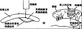

  如果电机通电后不运转。有时还伴有轻微的“嗡嗡”声,测量主、副绕组电阻之和不等于总电阻,即可判断为主副绕组之间短路。拆开电机,焊开主副绕组公共端的连接点,用摇表检查主副绕组的绝缘电阻,如为0,则证实为主副绕组短路,检查方法如图1所示。这时可正反两面仔细检查主副绕组互相接触的地方,如发现有烧黑的痕迹,就是短路的地方。把副绕组【故障】元件的捆扎线全部剪断,剪捆扎线时注意勿损伤绕组线圈。再把电机置于烘箱中到80℃以上,取出电机后趁热把副绕组【故障】元件尽量往里推压,使短路的主副绕组两个元件分开,这时短路部位即全部暴露出来,如图2所示。短路时损坏的漆包线只是表层的线,一般只损坏几根,严重时可损坏数十根,用有刃口的薄塑料片把损坏的表层漆包线全部小心的撬起来,然后在撬线的地方涂一层绝缘漆,再垫一层面积适当的薄绝缘纸(如图3所示),再把被撬起来的漆包线压贴到绝缘纸上,每隔一根线压一根线,压贴到绝缘纸上的漆包线相互之间也要有一定的间隔,当纸上的线排满之后再涂一层绝缘漆并垫一层薄纸,又把一部分线再压到绝缘纸上(如图4),如此反复操作,直到把所有损坏的线处理完为止,最后再涂一层绝缘漆,垫一层绝缘纸(注:凡粘连在一起的线一定要分开,以防局部短路)。主副绕组凡损坏的线都应按此处理。待绝缘漆稍干,线粘贴在纸上不会滑动时,再把扳动过的元件扳正还原,在元件间重新垫好绝缘纸。连接好公共端。重新捆扎、烘干即可装机使用。
  如果主副绕组短路的地方在内部,外表看不出任何的损坏痕迹,就要查出短路点所在的准确位置,此时采用分段法检查。
  如图5所示,1~4是主绕组四个线圈元件,A~D为副绕组四个线圈元件,把主绕组从中间剪断,即把2~3元件之间的连接线剪断(注:剪线时一定要考虑好剪口的位置,以方便电机修复后的重接),用摇表检查主副绕组引出线的绝缘电阻,如果zuzhi阻值为0,则把1~2元件之间的连线剪断,再检查其绝缘,如果为几十兆欧,即是元件2与元件A、B短路,再把A、B元件之间连线剪断,分别测量元件2与元件A、B的绝缘电阻。即可准确地找到短路的两个元件,没短路的两个元件是2和B。把电机置于烘箱中到80℃以上,取出电机后先把剪断过的线头从绕组中小心提出来,以增加其长度便于以后重接,至于提出哪根线头或哪个部位出来视具体情况而定,以方便重接为原则。然后把B元件向里推压,短路点就暴露出来,如果在电机这一面没有发现短路点。那它就一定在电机的反面,如法炮制即可找到短路点。找到短路点后,对短路的地方按前面所述的方法进行处理。最后把所有剪断的线重新接好并用套管绝缘,对振动过的线圈进行整形,在B元件与2元件之间重新垫好绝缘纸并进行捆扎,用摇表检查主副绕组不再短路后即可接好公共端并绝缘、捆扎、烘干,装机使用。
