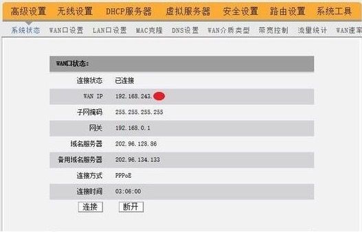

4.设置上网方式。

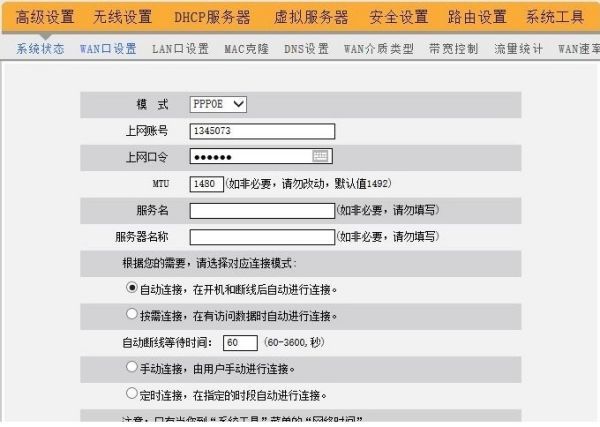

进入高级设置中的WAN口设置。
如果宽带服务需要拨号请选择PPPOE拨号,否则可以选择DHCP自动获取。
PPPOE拨号要输入宽带账号密码,连接模式选择自动连接。
DHCP自动获取则不用填写。

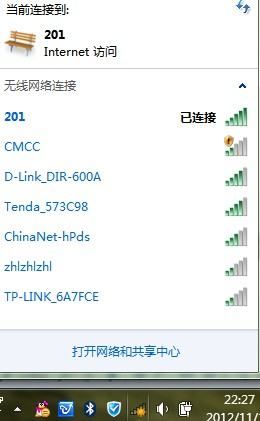

10.  好吧,现在用你的笔记本电脑或智能手机去搜索一下wifi信号吧,也许会找到一个或几个wifi信号,选含有刚才第4步中设置的SSID名称的wifi网络,输入第4步中设置的访问密码,最后点"连接"。
