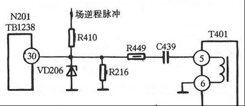

  例如,收到其他维修同行的一台海信’FC2175型彩色电视机(TBl238机心)出现蓝背景异常【故障】:在TV状态蓝背景屏面左侧1/4和右侧1/5之间有很大的雪花状颗粒。AV蓝背景正常。此机心中沙堡脉冲电路如下图所示。
  根据现象,【故障】原因是沙堡脉冲没有进入N201。按这个检修,本文由家电维修杂志论坛http://www.jdwx.cn/收集资料思路,很容易地查出【故障】是CA39失效造成的。
