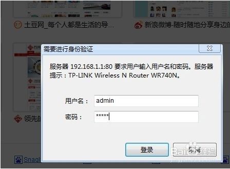

先把电源接通,然后插上网线,从MODEM接出的网线插在wan口(一般是蓝色口),然后跟电脑连接的网线就随便插哪一个lan口,在路由器的背面有个地址跟帐号密码,一般是地址:192.168.1.1,帐户:admin,密码admin,连接好同网线后,在浏览器的地址栏输入在路由器看到的地址,一般是192.168.1.1,如下图:
点击ENTER键进入,输入相应的帐号跟密码,一般帐号和密码都是admin。
