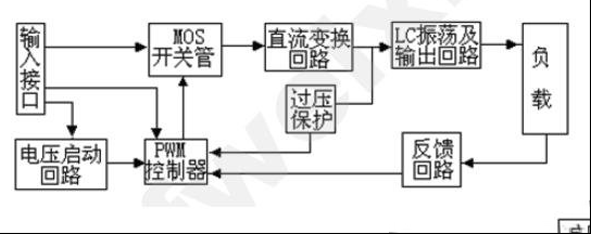

     第二种情况是指示灯亮,按面板的按键反应也正常,屏幕黑屏:遇到这种【故障】就要充分发挥维修人员细心的本性,仔细观察,逐一排查,按键能正常起作用就说明驱动板的MCU还是能正常工作,也就进一步说明dianyuan电源部分工作还是正常的,黑屏是由于背光没有点亮,有可能是驱动背光的电路出现了问题,因此我们首先要把显示器连到主机开机检查,靠近屏幕仔细观察,如果看到显示很微暗的图象,就证明驱动板的信号处理部分的电路是正常的,问题锁定在驱动背光的高压板及控制高压板开关的功能电路上,(注:高压板其实跟开关dianyuan电源的工作原里一样,它是利用电子开关控制变压线圈充放电,在另一组线圈感应产生我们需要的高压电压,来驱动背光)高压板常见的【故障】有高压板本身的保险烧掉引起没有l2V供应及开关芯片【故障】等等,另外就是AD板上控制高压板开关部分电路有【故障】,引起不能输出高电平去控制高压板的开关脚,用万用表的负表笔接地,正表笔接到控制输出脚,按开关机按键,正常的话是可以看到有电平变化的,还可以用比较简单的方法判断高压板是不是好的,那就是先找到控制高压板开关的那根线直接接到5V电压上高压板没【故障】的话一般都能点亮背光(注:高压板用三根线就能工作,其中两根是l2Vdianyuan电源的正端和地,另一根开关控制线)。
  还有一种情况会引起黑屏,那就是屏的背光坏了,不过如果是双灯和四灯的屏背光同时坏不太可能,坏了其中一条灯管也会引起黑屏,但是跟前面的黑屏【故障】表现是有所不同的,这是由于有些高压板具有负载不平衡保护,如果坏了一条灯管,开机后高压板就进入负载不平衡保护状态,会出现闪烁一下再变成黑屏。
