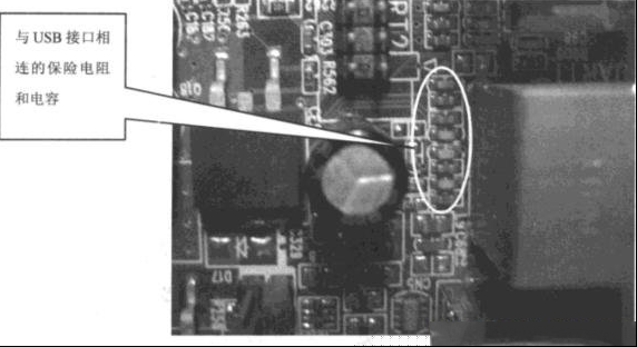

  主板的USB接口损坏不能正常使用,这也是比较常见的。
  有的是使用不当,导致接触簧片变形引起接触不良,如下图所示,这时只要更换一个好的USB头就可以正常使用了。
  在接口良好的情况下,测量USB接口有没有5V电压,如果没有5V电压输出,那么顺着引脚检查与它相连的保险电阻和滤波电容是否损坏,通常是保险损坏的居多。 USB接口的引脚定义如下图所示。
  如果5V电压正常,检查【存储器数据】输入、输出引脚对地zuzhi阻值是否正常,两个引脚的对地zuzhi阻值应该在500~800Ω左右,都应相同。电阻很大或很小都不正常,接下来可以检查与之相连的保险电阻、电容是否烧毁或击穿短路,如下图所示。
  如果是保险电阻烧毁断路,或电容对地短路,换之即可。
