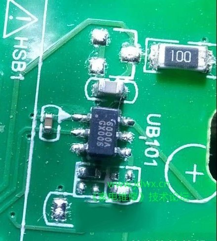

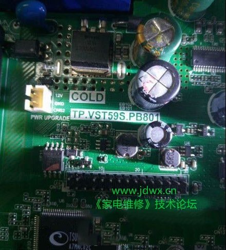

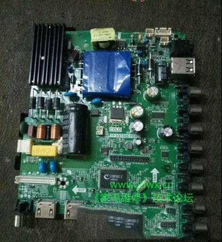

    最近收到故障机一抬50英寸杂牌机液晶电视,故障表现为不通电,拆机,主板是TP.VST59S.PB801,电源管理芯片是6脚贴片6000A,测量电源后级无短路,保险正常,开机+300电容上有320V电压,但是电源后级一点电压都检测不到。关机后300V电容上320V电压不会自动放电,始终保持这个电压,手动给电容放电,量电源场效应管正常,电源场效应管S对地电阻正常。量到这儿分析估计启动电阻开路,找图纸,启动电阻RB101和RB102是挂到交流220V上的,不是挂到300V上的,拆下量启动电阻正常。图纸如下图6。

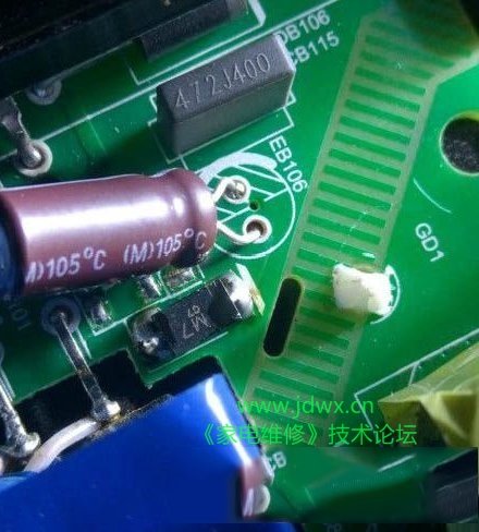

       6脚芯片启动脚是5脚,开机量启动脚电压只有2V左右,量启动脚对地不短路,最大怀疑对象是6脚电源芯片,没有6000A芯片,用7536代替,开机故障依旧,启动脚外围只有DB104,EB106电容和CB102电容,贴片整流管用FR104代换无效,当替换EB106 10UF/50V电容后电视机恢复正常,看拆下的电容不鼓包不变形,用数字表量容量10UF正常。
       看起来数字表量电容容量也不可靠,前一段修一空调,压缩机不启动,量启动电容35UF正常,电容不鼓包,代换电容后压缩机恢复正常。总结,怀疑电容不正常最好代换,用数字表量着行不代表正常。
