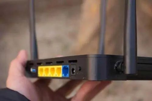

拿到路由器的时候,首先要看一下 无线路由 器的基本结构。
一般来说,在无线路由器接口处蓝色的是wlan的接口,也就是用来连接 网线 的。
而另外一根就是连接笔记本或者台式或者其他的一些入网的设备,我们还要查看一下无线路由器的ip地址,用户名和密码的这些东西,一般来说,这所有的地址和用户名密码都是写在底部的品牌上。
大家只需要翻过底步的品牌就可以看到了。
不一样的路由器的ip地址和其他那些东西都是不一样的,所以大家一定要好好的看清楚。

方式一:各路由器及电脑的连接
1、首先,第收到其他维修同行的一台路由器作主路由器,需要完成以下功能:连接外网、给其它电脑分配IP。
所以第收到其他维修同行的一台路由器的WAN口(路由器后面蓝色或黑色的接口,有WAN文字标识)插外面拉进来的网线。
同时开启DHCP服务。
2、其次,第二台路由器用网线插到路由器后面一排插口(即LAN口,一般是黄色,标注有1234的数字)中的任意一个,而不是那个单独的、黑色的WAN口。
同时需要关闭DHCP网络;
3、再者,其它第N台路由器都参照第二台的设置和连接方式,可以接到第二的LAN或第收到其他维修同行的一台或其它台的LAN口都行。
需要注意的是,所有路由器都是通过LAN口串联起来的,除第收到其他维修同行的一台的WAN口还插外网网线外。
4、最后,电脑也是插到路由器的黄色LAN口中的任意一个,并且插到任收到其他维修同行的一台路由器的LAN口都行,且不用作任何设置,也即直接串联吧。
