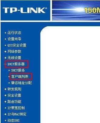

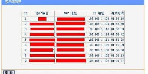

2、点击“DHCP服务器”选项,然后找到客户端列表,点击它,在右侧会看到现在通过路由器上网的所有的电脑信息,包括客户端名,MAC地址,IP地址以及有效时间。
需要的只是IP地址,找个本子把它们记录下来。

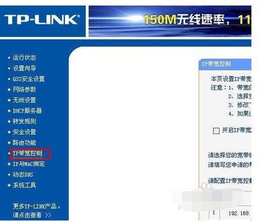

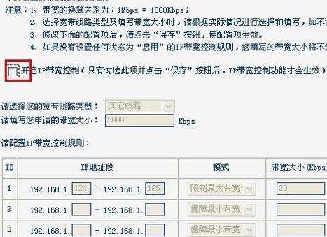

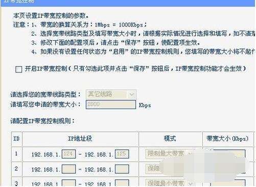

3、然后找到“IP带宽控制”选项,点击它,来到配置界面。

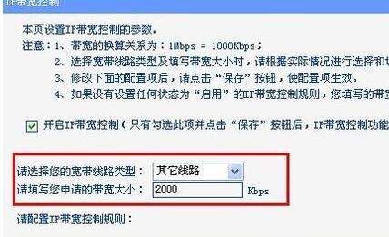

4、需要勾选“开启IP带宽控制”,然后选择带宽线路和申请的带宽大小,填写的时候需要根据实际情况填写

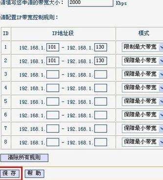

5、配置IP带宽控制规则了。
首先自然是填写IP地址段了,这就要用到了刚才所记录的IP地址了,如果是为所有的IP地址分配相同的带宽,只需把设置一个公共的IP地址段包含这些IP即可。

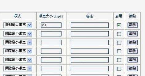

6、接着需要选择模式,一共有两种模式,一种是限制最大带宽,一种是保证最小带宽,一般设置的都是限制最大的带宽,当然实际应用可以根据自己情况自行选择。
模式选择完了之后就需要填写带宽大小了,备注可以根据需求填写,最后别忘了勾选启用。

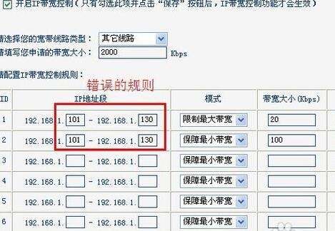

7、如果想为不同的IP地址设置不同的规则,只需要填写新的IP控制规则即可,但是要注意的是新填写的IP控制规则的地址段不要和现有的规则的地址段有冲突,否则的话可能会使IP控制规则无法生效(未测试是否真的有冲突)。
最后只需要点击保存按钮使之生效即可。
