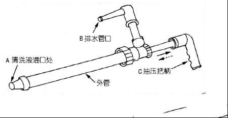

  3.水温低。热水水温低,即使水温调节钮置于高水温位或加大火力也不能提高水温,这种情况往往是燃烧室腔外的加热盘紫铜管内壁产生锈蚀污垢,使热效应性能降低,可通过清洗管路,清除污染物(清洗工具见下图所示)。
