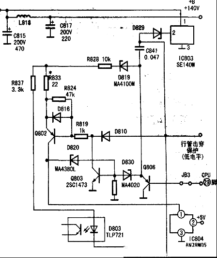

    (例9]收到其他维修同行的一台松下TC2550R型彩电(MX-2X机心),【故障】为开机后【sw三无】、指示灯不亮。开盖后检查+B=55.9V,dianyuan电源部分有间歇起振的叫声,似为待机状态但是不能二次开机。
  从+B=55.9V可以看出:开关dianyuan电源能工作,无大问题,且+B负载无短路【故障】。从二次开机无反应而不是工作一下再转为待机看,不像是进入了保护状态。进一步测量,发现CPU无5V工作电压,但对地未短路。分析认为此例是二次开机电路【故障】。
  该机相关电路如左图。CPU(ICl 102)(29)脚来的工作/待机控制电压加到Q806的b极,低电平(0V)时为工作状态,高电平(5V)时为待机状态。试断开Q806处的跨线J83后,再将其ce极短接以进行强制开机,结果+B=140V,电视机收视正常。这时按待机键,由于Q806、0803、Q802工作状态不会改变,故各路电压不降低。仅CPU转为待机状态——显示黑的图像、静音。再按待机键可以恢复正常(二次开机)。由此进一步确定【故障】在待机电路。
  当时是在外地修机,时间有限,用户急等收看精彩节日。便与之商量。使彩电暂时工作在Q806管b极断开,ce短接到强制开机状态应急使用。
  这样的改动还考虑了与之相关的保护电路:如果行管出现击穿【故障】。仍然可以拉低光耦D803内部发光二极管负极的电平。使开关dianyuan电源进入保护状态,所以原有的保护功能未受影响。
  事后,再次上门从容检修,本文由家电维修杂志论坛http://www.jdwx.cn/收集资料,此例【故障】原因是R833开路。
  临时改动电路是在一时不能找到【故障】点或没有备件的情况下采取的一种应急措施。不得不采取这种办法时,应该仔细分析电路。除了保持彩电的主要功能之外,还要尽量不影响保护电路的功能。并且在找到【故障】原因后尽早修复原电路。笔者希望通过本实例介绍一个可供参考的思路而不是一个固定的模式,更不是提倡随意改动电路或随意改变元件参数(如电阻值),以免人为制造出【故障】隐患。
