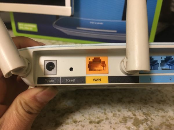

1、路由器背面小孔为复位键,或者是小按钮,一般表示有reset,黄色网线接口为WAN口,用于连接墙上网线插座或者交换机的网线,路由器重置方法:路由器通电状态下长按复位键大概十秒左右。

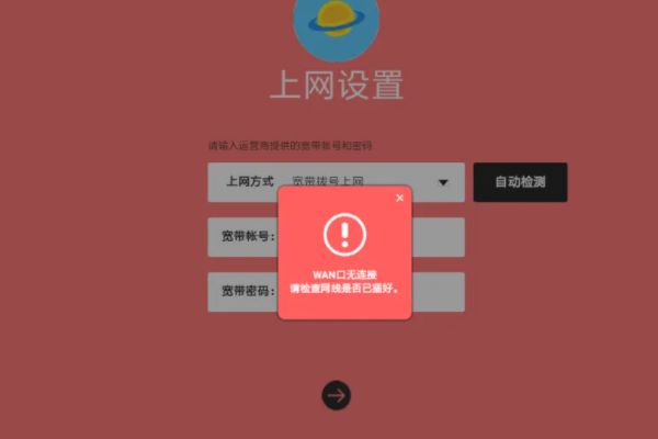

4、此界面用于设置宽带账号密码,宽带账号一般为电信手机号码,密码为手机号码后六位。
如在设置中提示WAN口未连接表示路由后面的网线未插好。

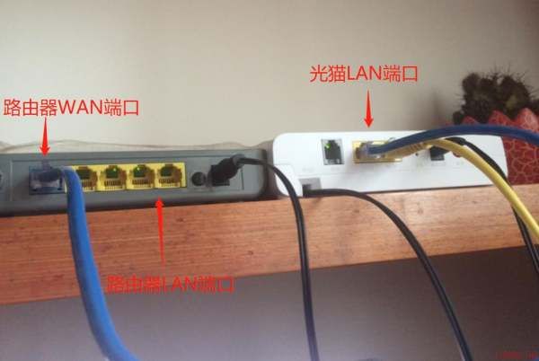

   一、首先是路由器的安装
路由器安装主要包括猫、电源和网线之间的连接,路由器各设备与网线之间的连接。
注:如果此前路由器安装连接已经是好的,则无需进行上面这步操作,直接进入下面的路由器设置步骤。

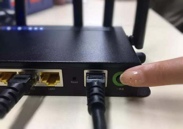

2.路由器背面通常有一个RESET按钮,和电脑上的RESET按钮功能基本相同,通常是一个小孔。
少数路由器是旁边有RESET标记的小按钮,在路由器上很容易找到。
当我们忘记了路由器的登录密码或者认为路由器上网不稳定有问题时,通常可以先将路由器重置为出厂设置,然后再重置路由器设置,解决一些棘手的问题。
