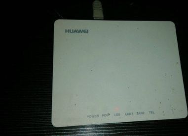

3.华为光猫收到其他维修同行的一台
4.华为光猫的默认IP地址为:192.168.100.1
5.把华为光猫的LAN1口和TP-LINK的LAN3口,用网线连接起来

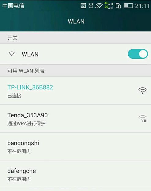

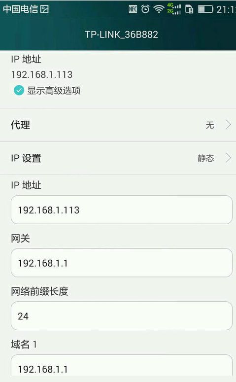

6.用手机搜索无线路由器的信号,并连接上

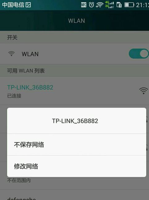

7.用手指按着无线路由器的名称别松开,直至出现修改网络字样,并点击进入
8.选择显示高级选项-----IP设置
9.选择静态,出现IP地址:192.168.1.113    网关:192.168.1.1

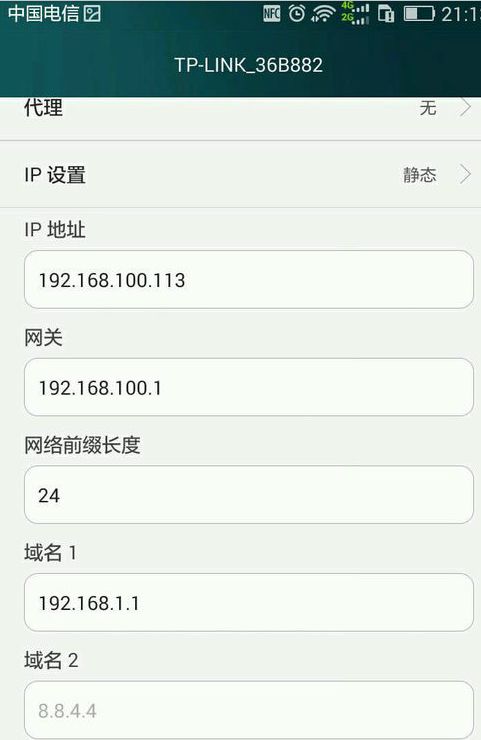

10.修改IP地址为:192.168.100.113    网关为:192.168.100.1,保存退出

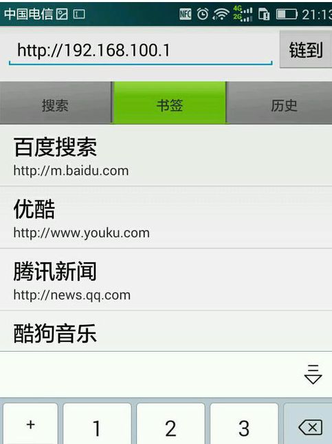

11.打开手机IE浏览器,输入192.168.100.1,并打开

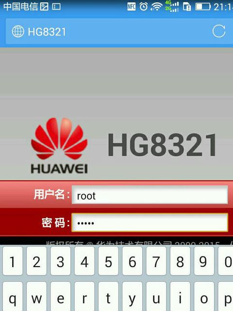

13.输入华为光猫的用户名和密码,进入

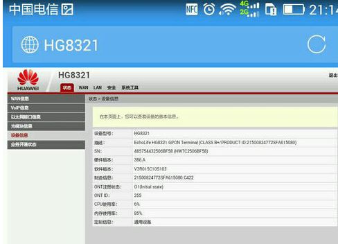

14.下图是已进入到华为光猫的界面,可以用手机对其进行详细设置

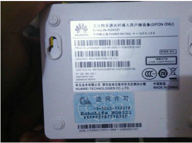

1、请在光猫设备背面铭牌上找到默认IP地址,可能显示为“IP地址”或“默认终端配置地址”或“web管理界面默认接入地址”或“默认网络地址”,一般情况下是192.168.100.1或192.168.1.1.
2、用手机浏览器输入IP地址。
3、通过光猫设备背面铭牌来查看默认登录账号密码,默认账号显示为“默认终端配置账号”或“默认用户名”或“username”,默认密码显示为“默认终端配置密码”或“默认用户密码”或“password”。
