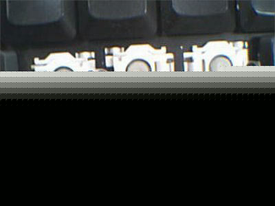

    !          前几天,室友的本子开机报错,代码是8611,无数次的开机重启都是无法进入系统。拿到JS那修,黑心的JS说是指点杆坏了,修不了,必须换键盘,开价450大洋!室友丧气的回来,觉得只是指点杆坏了,换掉整个键盘不值得,众兄弟围着本子叹气!

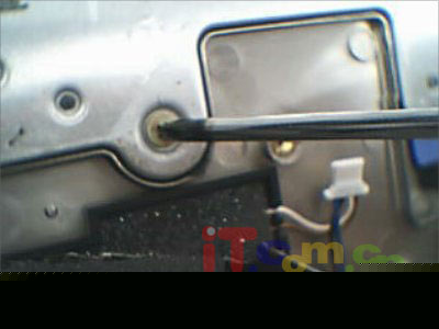

  后来一位老师介绍一个教硬件的老师来帮忙,说明是:进入BIOS检测主板,开机报错后就自动进入检测程序,无法进入系统(如图1)。那人明了后,于是利索的把键盘拆下来,边拆还边告诉我们正确方法是:把所有固定掌托、键盘的螺丝都拆掉后,小心从面对自己的前方把掌托小心抬起10公分左右,把键盘线和喇叭排线拔掉,尤其注意不要直接用手拔喇叭排线,应该用小螺丝刀或其他工具把喇叭排线从插座上拔下来,防止把喇叭排线扯坏(如图2)。

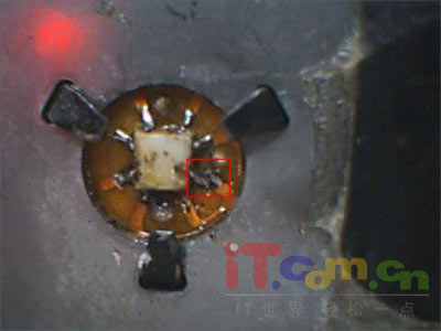

     把键盘指点杆周围的几个键帽也拆下来,把4个很小的螺丝拆下来,键盘背面、指点杆后面的金属盖就拆下来了(如图3)。再把后面贴的黑色胶布撕下来,露出来一个圆形的小孔,下面就是指点杆电路了。小孔的直径大约和600的小红帽直径差不多,大约5、6个毫米吧。圆孔中间是个正方形的白色物体,边长不到2毫米,周围有8个焊点,我估计就是8个方向了,就像小时候玩的街机的操纵杆。经过用放大镜观察后,我们发现是焊接点有分离的现象。查出的问题所在,我们又苦于怎么维修。那人说:好了,拿上刚卸下来的键盘,跟我走。我们问去哪?他说去“手机维修站”,因为那里有专业的焊接工具,且师傅也是成手!他们的板材都是在那里焊接的!我们真是开也眼界!我们拿着键盘(如图4),只见师傅把一小块松香放到指点杆电路上(如图5)用热风枪吹熔化,拿着小镊子又捣鼓了两下,说:“10块,完事!”
图5红色标注方框中就是焊点出问题的地方    我们众兄弟带着将信将疑的心态返回宿舍,装好本子,开机,顺利进入系统!成功了!真是神了!原来是一个小小的焊接点出了毛病啊!后来室友请那位硬件老师吃了一顿,花了50多!加到一起才不过60元,这较450元真是小巫见大巫啊!还是多认识认识专业人士有好处啊!                              友情提示,文章源自互联网收集,欢迎你到论坛技术交流请点击这里 家电维修技术论坛
