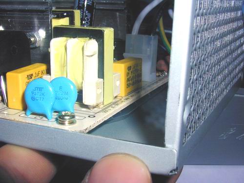

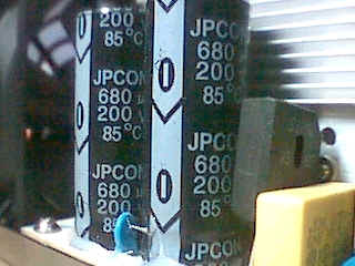

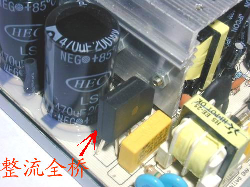

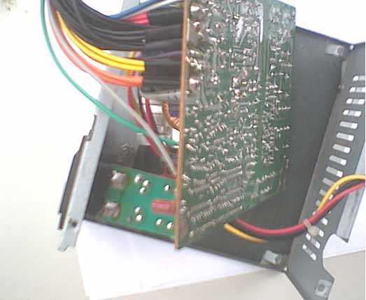

  首先,我们要知道计算机开关dianyuan电源的工作原理。dianyuan电源先将高电压交流电(220V)通过全桥二极管(图1、2)整流以后成为高电压的脉冲直流电,再经过电容滤波(图3)以后成为高压直流电。

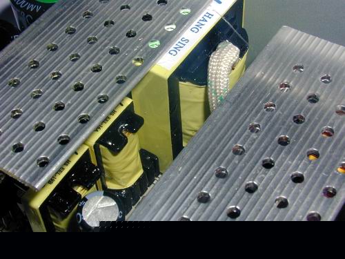

  此时,控制电路控制大功率开关三极管将高压直流电按照一定的高频频率分批送到高频变压器的初级(图4)。接着,把从次级线圈输出的降压后的高频低压交流电通过整流滤波转换为能使电脑工作的低电压强电流的直流电。其中,控制电路是必不可少的部分。它能有效的监控输出端的电压值,并向功率开关三极管发出信号控制电压上下调整的幅度。在计算机开关dianyuan电源中,由于dianyuan电源输入部分工作在高电压、大电流的状态下,【故障】率最高;其次输出直流部分的整流二极管、保护二极管、大功率开关三极管较易损坏;再就是脉宽调制器TL494的4脚电压是保护电路的关键测试点。通过对多台dianyuan电源的维修,总结出了对付dianyuan电源常见【故障】的方法。

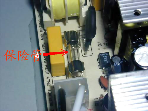

  由于检修,本文由家电维修杂志论坛http://www.jdwx.cn/收集资料dianyuan电源要接触到220V高压电,人体一旦接触36V以上的电压就有生命危险。因此,在有可能的条件下,尽量先检查一下在断电状态下有无明显的短路、元器件损坏【故障】。首先,打开dianyuan电源的外壳,检查保险丝(图5)是否熔断,再观察dianyuan电源的内部情况,如果发现dianyuan电源的PCB板上元件破裂,则应重点检查此元件,一般来讲这是出现【故障】的主要原因;闻一下dianyuan电源内部是否有糊味,检查是否有烧焦的元器件;问一下dianyuan电源损坏的经过,是否对dianyuan电源进行违规的操作,这一点对于维修任何设备都是必须的。在初步检查以后,还要对dianyuan电源进行更深入地检测。
  用万用表测量ACdianyuan电源线两端的正反向电阻及电容器充电情况,如果电阻值过低,说明dianyuan电源内部存在短路,正常时其zuzhi阻值应能达到100千欧以上;电容器应能够充放电,如果损坏,则表现为ACdianyuan电源线两端zuzhi阻值低,呈短路状态,否则可能是开关三极管VT1、VT2击穿。
  然后检查直流输出部分。脱开负载,分别测量各组输出端的对地电阻,正常时,表针应有电容器充放电摆动,最后指示的应为该路的泄放电阻的zuzhi阻值。否则多数是整流二极管反向击穿所致。
  二、加电检测
  在通过上述检查后,就可通电测试。这时候才是关键所在,需要有一定的经验、电子基础及维修技巧。一般来讲应重点检查一下dianyuan电源的输入端,开关三极管,dianyuan电源保护电路以及dianyuan电源的输出电压电流等。如果dianyuan电源启动一下就停止,则该dianyuan电源处于保护状态下,可直接测量TL494的4脚电压,正常值应为0.4V以下,若测得电压值为+4V以上,则说明dianyuan电源的处于保护状态下,应重点检查产生保护的原因。由于接触到高电压,建议没有电子基础的朋友要小心操作。

  4、通电无电压输出,dianyuan电源内发出吱吱声。
  这是dianyuan电源过载或无负载的典型特征。先仔细检查各个元件,重点检查整流二极管、开关管等。经过仔细检查,发现一个整流二极管1N4001的表面已烧黑,而且电路板也给烧黑了。找同型号的二极管换下,用万用表一量果然是击穿的。接上dianyuan电源,可风扇不转,吱吱声依然。用万用表量+12V输出只有+0.2V,+5V只有0.1V。这说明元件被击穿时dianyuan电源启动自保护。测量初级和次级开关管,发现初级开关管中有一个已损坏,用相同型号的开关管换上,【故障】排除,一切正常。
  5、没有吱吱声,上一个保险丝就烧一个保险丝。
  由于保险丝不断地熔断,搜索范围就缩小了。可能性只有3个:1、整流桥击穿;2、大电解电容击穿;3、初级开关管击穿。dianyuan电源的整流桥一般是分立的四个整流二极管,或是将四个二极管固化在一起。将整流桥拆下一量是正常的。大电解电容拆下测试后也正常,注意焊回时要注意正负极。最后的可能就只剩开关管了。这个dianyuan电源的初级只有一个大功率的开关管。拆下一量果然击穿,找同型号开关管换上,问题解决。
