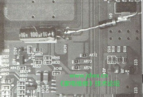

    收到同行送来的故障机壹台拼接屏电视(由4台50英寸液晶电视拼接而成),右上边的电视无规律黑屏。在故障出现后,关机一会儿再开机,工作正常,但几小时或数十小时后黑屏。凭经验判断,LED灯条不良。等故障出现后,用手电筒照射液晶屏,看到屏上有图像,由此证明故障系背光灯熄灭引起。此机采用群创(INNOLUX)屏(型号V500DK2 -KS1 Rev.C8), 恒流板型号是C500S01E002A。测量恒流板插座上24V电源,背光开/关控制与亮度调节端电压都为4.8V,均正常,但黑屏时LED+电压由43V降为24V。为了防止误判,决定先代换恒流板,但代换后故障依旧,由此确认故障原因是LED灯条不良。此机灯条分为左右两组,每组由8串灯条并联而成。经过观察,发现左边一组灯条有问题。该恒流板上设有多个灯条电压测试点,标注为Mx,如图1所示。
        对比测量,发现M6点的电压在黑屏时为0V,正常时为1.8V;其他测试点正常时电压为1.3V~1.9V,黑屏时会瞬间升至43V然后慢慢下降。分析认为,故障原因应是与M6点相连的灯条中某灯珠异常。准备更换灯条时,突然想起一组灯条有8路组成,仅仅一路不工作对图像亮度影响不大。于是断开M6点与灯条的连线,短接M5、M6,使M6与M5电压相等,则恒流电路检测不到异常,也就不会保护。按此方法改动后试机,一直正常但M5.M6点电压为1.1V,其他测试点电压都为5V,并且LED+电压也升到47V。看来短接MS5.M6后,M5.M6电压下降引起恒流电路误判,提高了LED+电压,这样会引起工作温度升高,加速灯条损坏。上电,测得电容AC49正极电压为5V。
        找来4只普通二极管串联起来(压降约为3.2V),正端与AC49正极相连,负端与M6点相连,如图2所示。上电后测得M6点电压约为1.8V,其他测试点电压均正常。长时间试机,故障再未出现。
