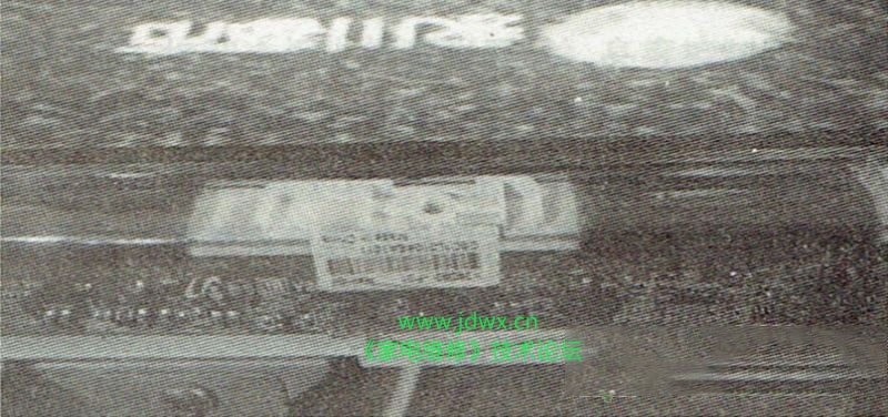

摘要: 收到同行送来的故障机壹台AOC 26英寸液晶电视,故障表现为为图像很淡,静止的图像基本正常,移动的图像严重拖尾,图像反应很慢,如图1所示。根据故障表现为,初步判断逻辑板或屏坏。拆机,发现此机的逻辑板和屏连在一起,逻 ...
    收到同行送来的故障机壹台AOC 26英寸液晶电视,故障表现为为图像很淡,静止的图像基本正常,移动的图像严重拖尾,图像反应很慢,如图1所示。根据故障表现为,初步判断逻辑板或屏坏。拆机,发现此机的逻辑板和屏连在一起,逻辑电路做在屏的边板上。小心拆去电视机的前框,通电后测试PCB板上的3.3V、5V、-5V、+21V等电压均正常,看来逻辑板V260B2-P01工作基本正常。再次仔细观察故障表现为,感觉VGH电压不够,怀疑液晶屏(TPT260B2-L01 )的玻璃基板中的VGH走线断线或者走线内阻变大。
        再次通电,小心地对屏侧边的G极驱动COF电路进行测试,发现COF的左边第3个点是VGH测试点。断电后用扬声器音圈的漆包线焊在该点上,再通过1kQ的电阻连在逻辑板的VGH端上,如图2所示。试机,故障机修到这里,终于修好值得探讨。。华建议:在排除逻辑板故障后,记录下关键点的实测电压或电阻,以便提供给其他维修人员参考使用。
