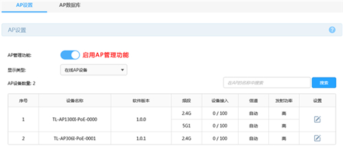

1、启用AP管理功能
将AP通过网线连接到TL-R473P-AC的LAN口,电脑登录到路由器界面,点击“AP管理>AP设置”,启用“AP管理功能”,显示类型选择为“在线AP设备”,列表中将会显示当前在线的AP,并可以对AP进行管理。
注意:若部分AP无法发现,请确认AP的模式开关已拨到FIT模式、同时检查AP与路由器之间的网线已接好。

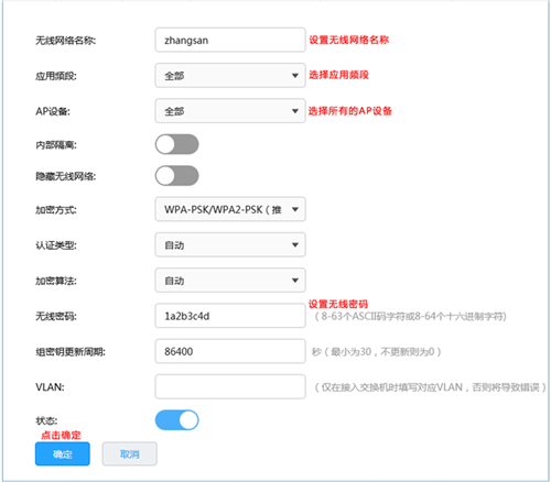

点击“AP管理>无线网络设置”,点击+新增,设置主人网络,如下图:

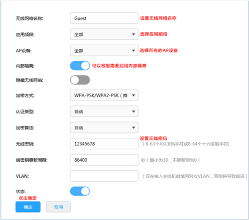

再次新增,设置访客网络,如下图:
无线配置设置完成,所有AP都能同时发射zhangsan和Guest两个无线信号,供主人和来访客人使用。
