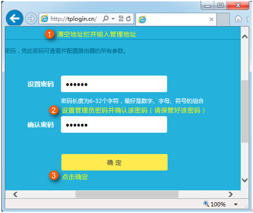

2、登录管理界面
打开电脑的浏览器,清空地址栏并输入路由器的管理地址tplogin.cn(或192.168.1.1),在弹出的设置管理密码界面中,设置6~32位的管理密码(如果已经设置过,请直接输入密码),点击“确定”,登录路由器管理界面。如下图:

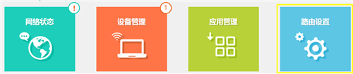

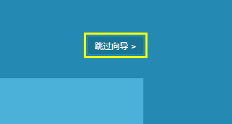

3、进入路由设置
点击“跳过向导”。如下图:

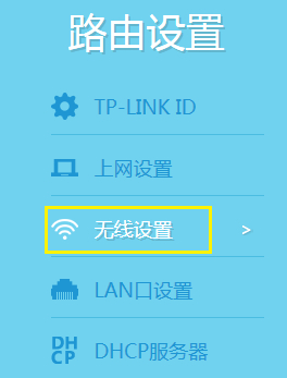

进入管理界面后,点击“路由设置”。如下:

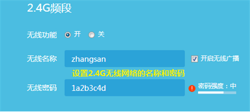

4、修改无线设置
点击主页面下方的“无线设置”。如下图:
在基本设置中分别设置2.4G和5G网络的“无线名称和无线密码”,设置完成后点击“保存”。如下图:
按照同样的方法设置好5G1和5G2频段的无线名称和密码。

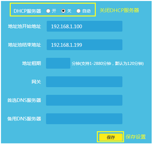

5、关闭DHCP服务器
点击“DHCP服务器”,点击“关闭”。如下图:

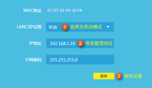

6、修改LAN口IP地址

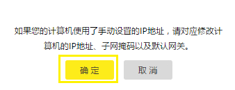

点击“LAN口设置”,修改为和主路由器同一网段的不同IP地址。如下图:
保存之后,电脑会重新获取IP地址,点击确定:
