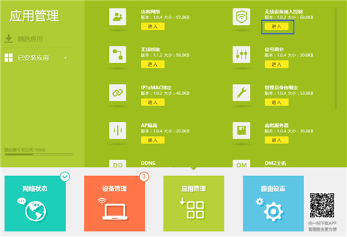

1、进入设置界面
登录路由器管理界面,点击“应用管理”,找到无线设备接入控制,点击 “进入”。如下图:

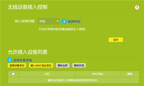

2、设置无线接入控制
开启接入控制功能,然后添加允许连接无线的终端。如下图:
注意:如果您通过无线连接进行设置,在开启接入控制功能后先不要保存,否则开启接入功能后由于列表为空,会导致所有无线终端都无法接入路由器。

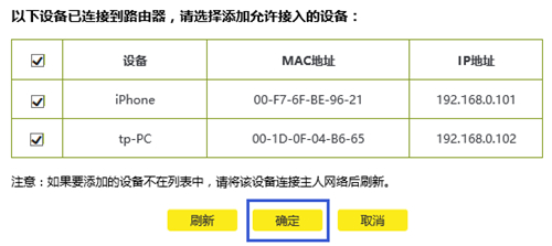

“勾选”允许接入无线网络的设备,并点击“确定”。如下图:

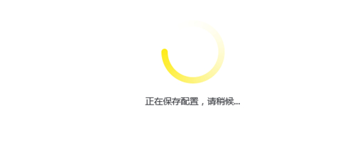

点击确定后,提示正在保存配置,如下:

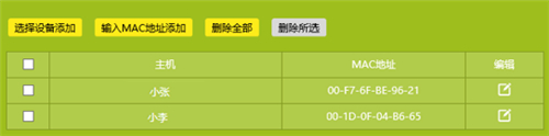

注意:如果允许接入的设备当前没有连接无线信号,则需要手动添加,即点击“输入MAC地址添加”。
为了便于控制,您也可以点击编辑按钮,修改终端名称。修改后列表如下:
