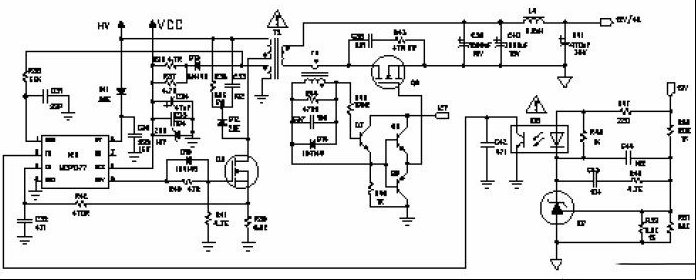

42B66电源板的维修
灯亮不开机
        打开电源开关,指示灯亮,按二次开机指示灯熄灭,同时送出开机信号(5V左右的高电平)到电源板开机控制电路的1脚.此电压经IC11的2脚比较经1脚输出一个高电位经RS25.QS1,RS26.IC2控制开关机.但此时测量24V输出电压为0查IC1的工作电压9脚电压为零,查Q1没有工作导通.,断开RS29,24V电压就起来了,R29为电路工作中的保护电路总控制电路,由此判断为保护电路起动而不开机.查各相关保护电路断开DS10,DS11,DS15,发现当断开DS15时输出电压24V就达到上来了,查DS15相关工作电路,此电路是12V,24V电路供电电路的过压保护电路此电路输出的保护电位来自12V和24V供电电路中的取样.当取样发生变化时IC11的7脚就输出一个高电位使QS3导通使IC2的工作电压强制关闭,从而使输出电压关闭.达到保护目的.最后查得此电路中的24V稳压二极管稳压值发生啦变化使电路保护不工作.工作原理如下图

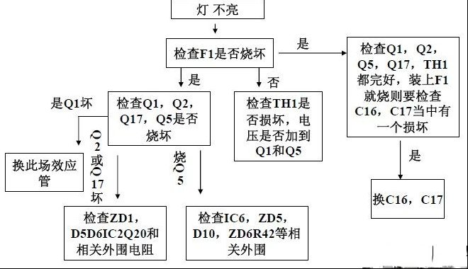

     一:待机指示灯也不亮,查保险丝烧坏,检查相关负载电路发现D1,Q2,和BD1损坏,此电路中的D1,Q2,Q7是PFC电路中的升压电路中的相关元件,此电路出现不良,首先得查PFC电路中的驱动电路Q3。Q5和想关的电阻和二极管,在没有损坏的情况下可以通电检测,如遇到这两个三极管同时损坏的情况下则要注意TDA16888是否损坏,此机输出的24伏和PFC电路在同一个电路中产生驱动输出,电路中任何一个场效管损坏都会烧保险,在维修中要注意D1是快恢复二极管,电流达到三安,一般普通二极管不能代用。必须使用快恢复二极管才能代用,不然则装上的所有好的元器件都会同时一起又重新烧坏。维修时一定要小心注意。此电路中的最常损坏元器件是D1,Q2,Q7同时损坏保险丝严重的还会损坏桥堆引起无电压输出。
二:待机指示灯不亮,查保险丝完好,整流输出电300伏正常,查相关工作电路,副电源初级末发现不良,5伏输出只有1伏左右,代换IC15也没有输出,查相关负载电路,此电路中的待机工作电压是经DS14给主板供的待机工作电压,断开DS14后输出5伏电压正常,则查相关负载电路,最后查得DS28损坏,此二极管损坏造成待机工作电压被短路到地,CPU得不到此工作电压造成指示灯不亮,同时也不能打开电源,使整个电路失去控制而不能开机。

电源板维修检修流程
