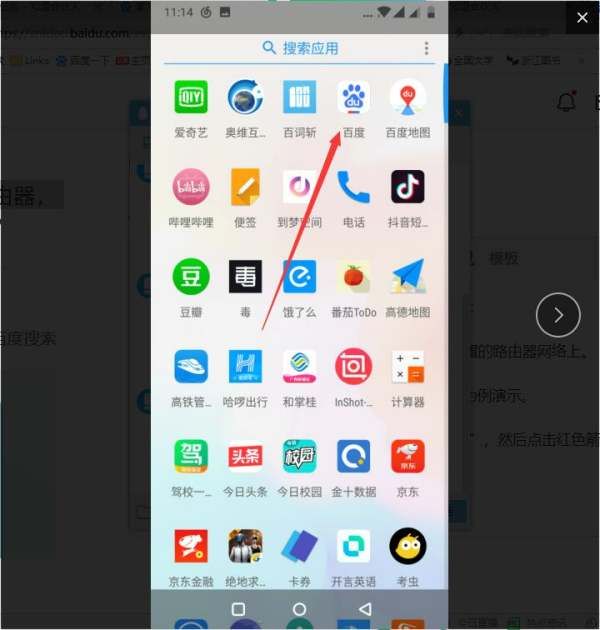

2、然后在手机上找到并打开浏览器,如以下图红色箭头所指处的百度浏览器为例演示。

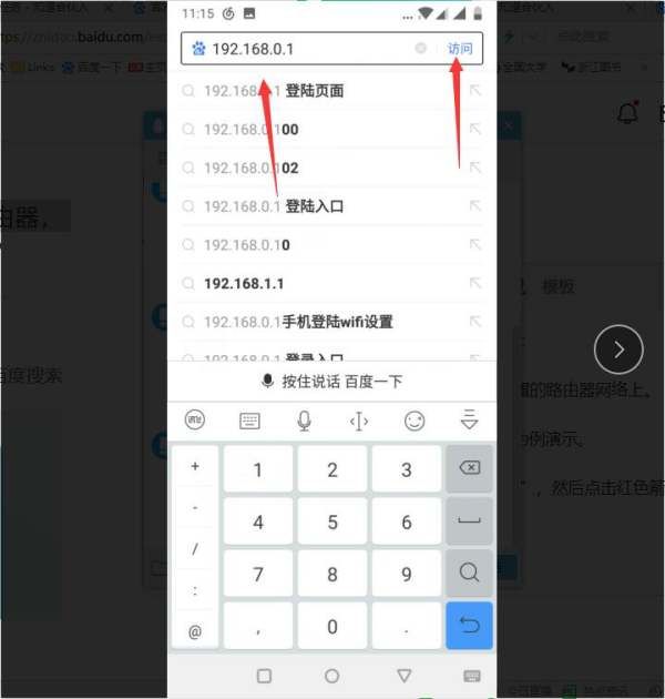

3、接下来在浏览器的搜索栏中输入腾达路由器网址“192.168.0.1”,然后点击红色箭头所指处的“访问”。

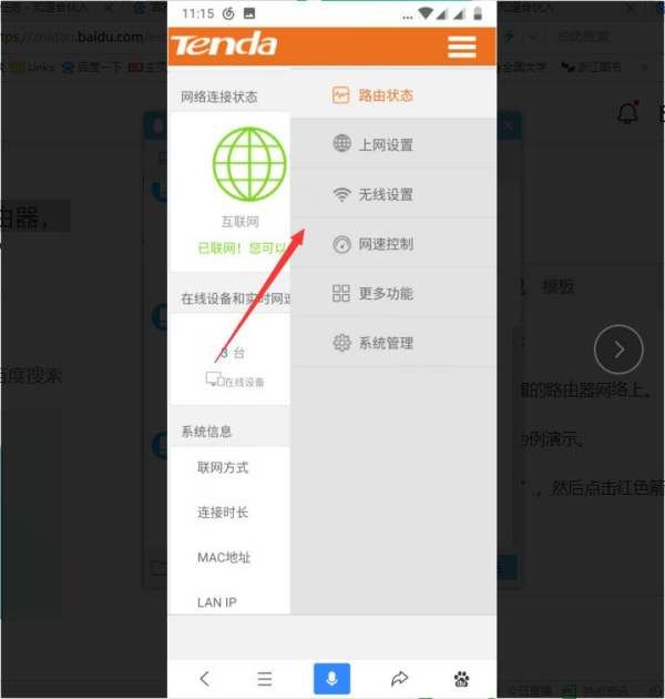

4、接下来就可以进入到路由器的设置页面了,点击页面右上方红色箭头所指处的设置,然后在弹出的列表中就可以对路由器进行设置了。
