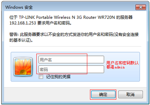

第一步:登陆路由器的管理界面
1、输入管理地址
打开电脑桌面上的浏览器,清空地址栏并输入192.168.1.253,回车后页面会弹出登录框。
2、登录管理界面
在登录框中,输入路由器默认的用户名和密码:admin,点击 确定,进入管理界面。

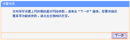

1、开始设置向导
进入路由器的管理界面,点击 设置向导,点击 下一步。

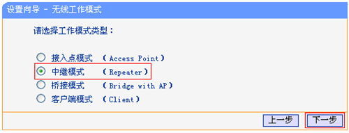

2、选择工作模式
选择 中继模式(Repeater),点击 下一步。

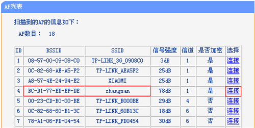

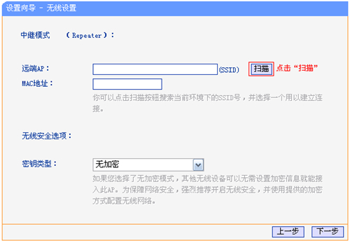

3、扫描信号
在无线设置页面,点击 扫描。
4、选择主路由器信号
在扫描页面中找到主路由器的SSID,点击 连接。
注意:如果扫描不到对应信号,请确认主路由器已开启无线功能,且尝试减小路由器之间的距离。

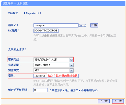

5、输入无线密码
在 密钥 位置输入主路由器的无线密码,点击 下一步。

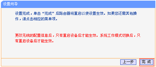

6、设置完成,重启路由器
点击 完成。弹出对话框提示重启,点击 确定。
