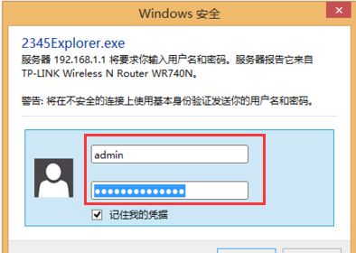

电脑打开浏览器,在地址栏输入192.168.1.1,然后按回车。
2、在弹出的窗口中输入路由器账号与密码。
确定后进入设置窗口。

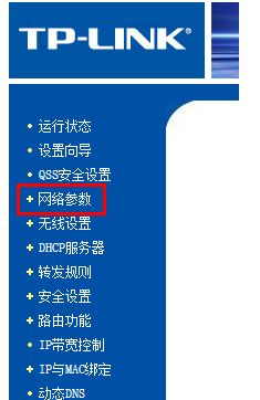

3、在左侧单击“网络参数”。

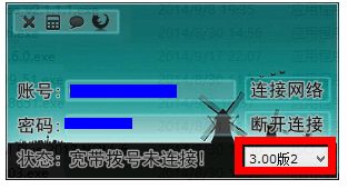

4、弹出窗口后, 打开”校园宽带拨号“软件。
输入电信密码与账号。

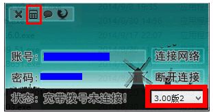

在软件的右下角一定要选择“3.00版2”。
5、然后选择复制按钮。
如图。

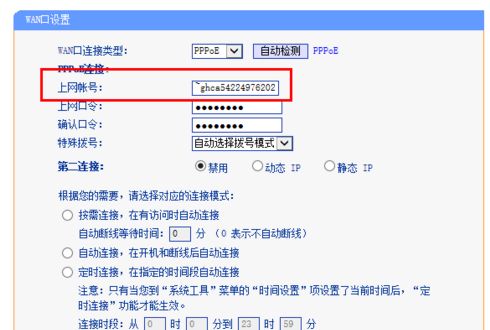

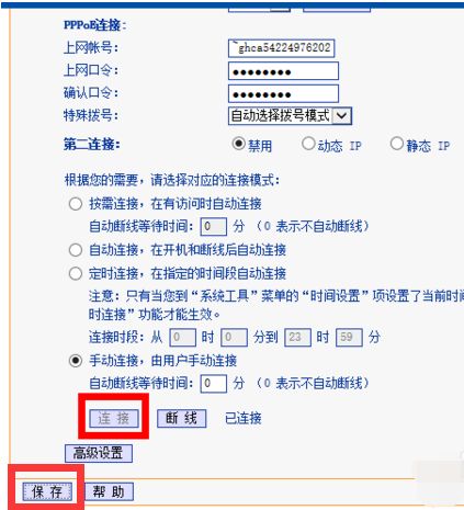

6、进入路由器的设置窗口,在上网账号栏里按住Ctrl+V将复制的账号粘贴到上网账号栏里。

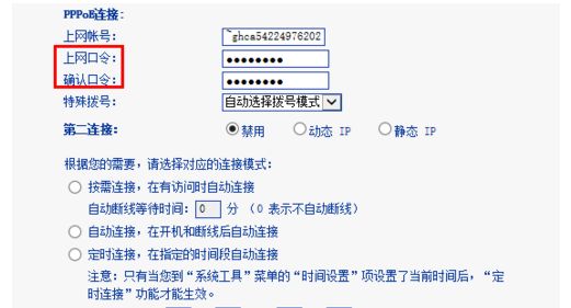

7、上网的口令是电信账号的密码。
8、设置完成后点击连接,最后点击保存,重启路由器后就可以使用路由器进行上网了。
还可以在路由器里面设置无线的SSID名称和WIFI密码,这样手机也可以通过连接无线路由器进行上网了。
