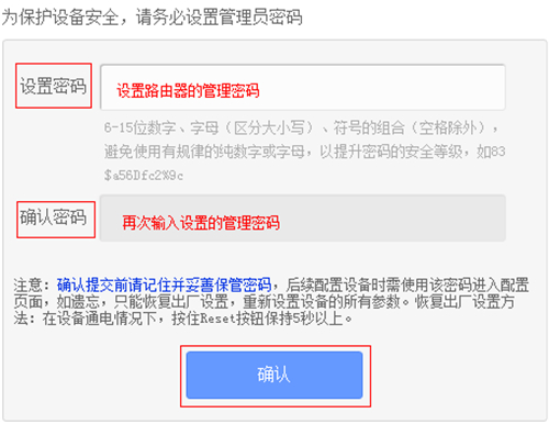

2、登录管理界面
在 设置密码 框中设置管理员密码,并在 确认密码 中再次输入,点击 确认。

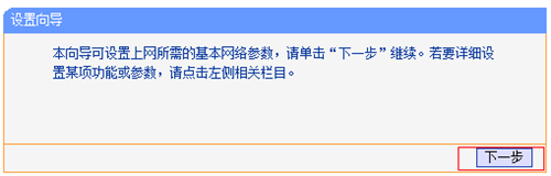

1、开始设置向导
进入路由器的管理界面后,点击 设置向导,点击 下一步。

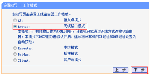

2、选择无线路由模式
选择 Router:无线路由模式,点击 下一步。

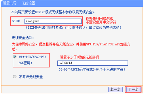

3、设置无线参数
修改 SSID(即无线网络名称),在 PSK密码 的位置设置无线密码,点击 下一步。

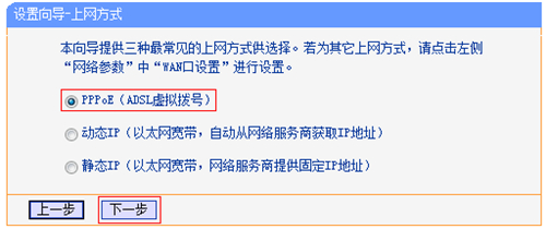

4、选择上网方式
如果您通过宽带拨号,则上网方式选择 PPPoE(ADSL虚拟拨号),点击 下一步。

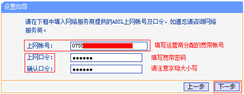

5、输入上网宽带账号和密码
在对应设置框填入运营商提供的宽带账号和密码,并确定该账号密码输入正确。

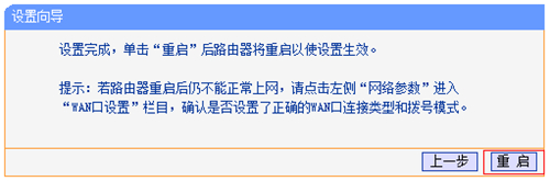

6、设置向导完成,重启路由
点击 重启,弹出对话框点击 确定。
