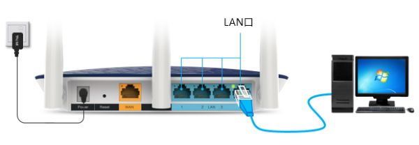

1.检查线路连接
使用网线将电脑与路由器的任意一个LAN口连接起来,若连接电脑的LAN口指示灯不亮,请确认网线插接牢固或者更换一条网线。
如下:

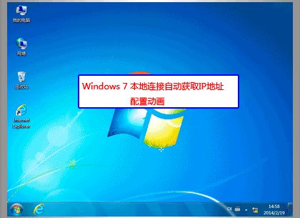

2.检查电脑IP地址设置
电脑如果没有指定或获取到正确的IP地址,会导致无法登录管理界面。
请务必把操作电脑的IP地址设置为自动获取。
以Windows 7系统有线网卡为例,电脑自动获取IP地址的设置方法可参考如下动画:
如果电脑是其他操作系统,请点击参考文档:如何设置电脑为自动获取IP地址?

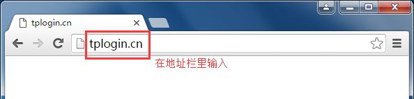

3.检查登录地址
我司路由器目前有两种类型的登录地址,不同路由器的管理地址可能不同:
管理页面地址: falogin.cn 或 192.168.1.1
具体登录地址请查看路由器壳体底部的标贴,如下图:
确认登录地址后,打开浏览器,清空地址栏并输入管理地址(以falogin.cn为例),回车,如下图:
注意:字母均为小写,输入的点切勿输入成句号。

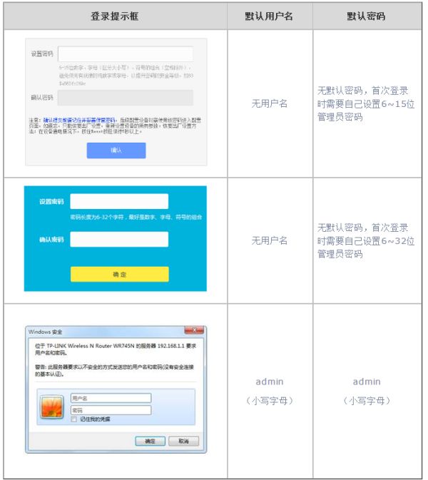

4.检查登录密码
输入管理地址后,弹出登录密码框,我司不同风格的路由器,登录密码略有所差异。
我司常见 默认登录密码 提示框见下表:
登录提示框
默认用户名
默认密码
无用户名
无默认密码,首次登录时需要自己设置6~15位管理员密码
admin
(小写字母)
admin
(小写字母)
注意:如果忘记了设置或修改后的管理密码,请将路由器恢复出厂设置。

通过网线连接:操作电脑需要与路由器的1/2/3/4任意一个LAN口连接,并确保路由器对应接口的指示灯亮起。
注意:如果终端通过无线方式连接到路由器,可以跳过此步骤。
如果电脑室XP或Win8等操作系统,可以参考:如何设置电脑为自动获取IP地址?
管理页面地址: tplogin.cn 或 192.168.1.1
确认登录地址后,打开浏览器,清空地址栏并输入管理地址(以tplogin.cn为例),回车,如下图:
我司三种常见 默认登录密码 提示框见下表:
【注意】:如果忘记了设置或修改后的管理密码,请将路由器恢复出厂设置。
