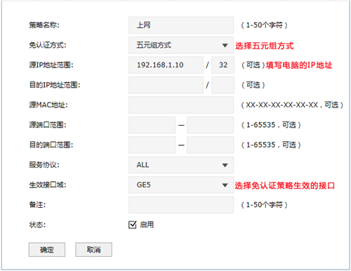

应用一、特定终端无需认证即可上网
进入路由器界面,点击“认证管理>认证设置>免认证策略”,添加免认证策略。
以上设置可以实现通过路由器5号口(或者5号口连接的交换机)接入的IP地址为192.168.1.10的电脑,不需要认证就可以上网。
以上设置可以实现通过路由器5号口(或者5号口连接的交换机)接入的MAC地址为90-2B-34-73-B6-E0的电脑,不需要认证就可以上网。

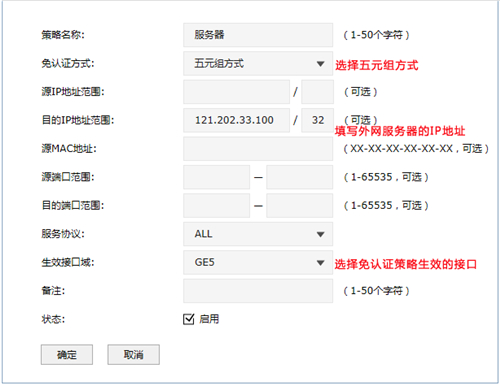

应用二、无需认证即可访问到指定的外网服务器
注意:只有设置了源端口或者目的端口时,服务协议的设置才会生效。
以上设置可以实现通过路由器5号口(或者5号口连接的交换机)接入的所有电脑,无需认证即可访问121.202.33.100的外网服务器。

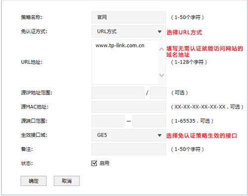

应用三、无需认证即可访问到指定的网站
以上设置可以实现通过路由器5号口(或者5号口连接的交换机)接入的所有电脑,无需认证即可访问TP-LINK官方网站。
