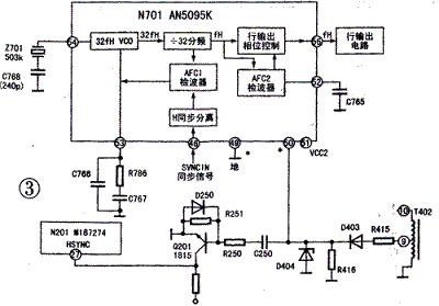

    开盖,只管检查补焊过的地方,未见疑点。从图像上看【故障】,应是典型的行中心偏移。常见的行中心调整电路中,有光栅中心调整、行相应调整两种。该机为CN-5机心,查图得知行中心调整属于后一种。
    该机行场扫描小信号处理电路N701为AN5095k。行振荡电路采用32fH VCO压控晶体振荡器、双反馈AFC鉴相锁相的数字分频式行同步;AFC1环路用于控制32fH VCO压控晶体振荡器,实现行同步;AFC2环路用校正N701(AN5095k)56脚输出的行激励方波脉冲的相位,即调整图像的水平中心(相关电路见图3)。
    实际上,本机行中心的调整是利用32分频器输出的已被行同步信号严格同步的行频方波脉冲,一路送到行输出相位控制电路;一路送到AFC2检波器,经N70152脚外接电容C765低通滤波编程直流误差电压,送至行输出相位控制电路去控制行频方波脉冲的移相角度,从而调节N70156脚输出的行频方波脉冲的相应,达到控制行逆程的开始时间、行扫描电流正负峰值的目的。
    通过上述原理分析是AFC2环路出了问题。在实际检修,本文由家电维修杂志论坛http://www.jdwx.cn/收集资料中发现该机在操作各功能按键时无相应字符出现。而用于“字符振荡”、字符定位的行脉冲信号也是行输出变压器T402 9脚提供。检查T402 9脚有逆程脉冲;但N701 50脚无逆程脉冲。继续查N701 50脚至T402 9脚正反向电阻为0Ω(经验值≥2kΩ),说明N701 50脚内部电路对地短路。因此决定调换N701(AN5095K),但拆下盖柱N701上的屏蔽小铁盒后,发现AN5095K正面有两引脚被焊锡搭接短路,正是50脚(行逆程脉冲输入端)与49脚(接地)被熔化的一团焊锡短接了。小心将短接的两引脚焊锡烫开,复测50脚对地电阻>2kΩ,试开机,观察电视机一切恢复正常。
    检修,本文由家电维修杂志论坛http://www.jdwx.cn/收集资料最后总结:分析该机出厂时,很可能在N701 50脚(印板正面)上残存有一粒焊锡,而且与49脚非常接近,致使在挪动印板时与之断续相接,偶有图2假象,误导维修者认为机中存在虚焊,因而进行大面积的补焊。由于补焊N701各引脚时,电烙铁【温度wd】偏高和停留时间过长,使得N701正面50脚所粘锡粒熔化以至流落到49脚并搭接成短路。因此在运用补焊发排除隐性【故障】时,也应小心谨慎。建议运用补焊法排除隐患性虚焊【故障】时,应做到每补焊一个地方便试机一次。忌大面积补焊过后才试机。如果这样补出了新【故障】,查起来是相当费时的!                              友情提示,文章源自互联网收集,欢迎你到论坛技术交流请点击这里 家电维修技术论坛
