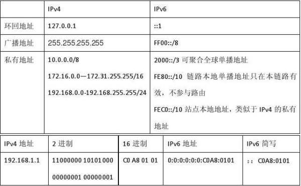

IPv4的地址如何转换为IPv6的地址
IPv4地址是一个32位的二进制数,通常被分割为4个“8位二进制数”(也就是4个字节),通常我们以10进制表示。
例如192.168.1.1就是一个10进制的IPv4地址,如果用2进制表示,则为11000000 10101000 00000001 00000001这里设计的2进制与10进制的计算方法比较简单,这里就不再阐述。
那么由IPv4的地址转换为IPv6的地址怎么转换呢?这里有2种表示方法:
第一种
比较简单的。
例如还是IPv4的192.168.1.1 转换成IPv6的地址,则为::192.168.1.1 。
就是在IPv4的地址前添加::即可,不需要经过计算。
第二种
标准的IPv6地址,需要经过计算。
首先,需要将IPv4的地址转换成2进制的,然后再由2进制的数,每4位为一组,转换成16进制的,最后再转换为IPv6地址。
举例说明,192.168.1.1,10进制表示为192.168.1.1,2进制表示为11000000 10101000 00000001 00000001,16进制表示为C0 A8 01 01,IPv6地址为0:0:0:0:0:0:C0A8:0101.下表会更加清晰。
