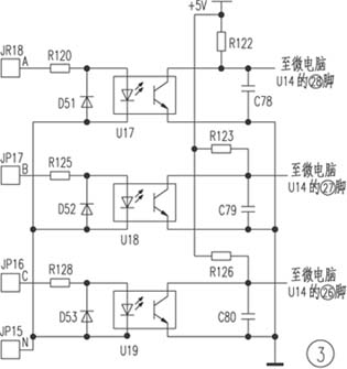

  缺相及管路过/欠压保护电路如图3。A相dianyuan电源从主板JP18端输入,经R120降压,使光耦U17的{1}、{2}脚得到正向电压。从而使U17的{5}脚变为低电平,与之相连的D14{28}脚正常工作时应为低电平3V。从而使微电脑检测到A相dianyuan电源正常。B相串接于制冷管路欠压检测开关L-PRO的两端后,输入到主板的JP17端,U18的{1}、{2}脚得到正向电压后,使U14的{27}脚得到一个3V低电平,检测到管路过压开关及B相dianyuan电源正常。C相串接于制冷管路过压检测开关H-PRO两端后,输入到主板的JP16端。使U19的{5}脚及与之对应相连的U14{26}脚得到一个3V低电平。从而使微电脑检测到C相及管路过压保护开关正常(当系统内压力低于0.05MPa时欠压检测开关断开。当高压管压力高于3.3MPa时过压检测开关断开)。检修,本文由家电维修杂志论坛http://www.jdwx.cn/收集资料时测量的关键点为U14的{28}、{27}、{26}脚,相对于A、B、C相。正常工作时3个脚的电压均为3V,高于3.8V时保护电路动作(如有缺相保护电路也动作)。此时可测JP18、JP17、JP16与零线输入端的JP15之间有无AC 220V电压。如正常可查各光耦{1}、{2}脚有无1.5V电压;{5}脚正5V供电电压是否正常。
