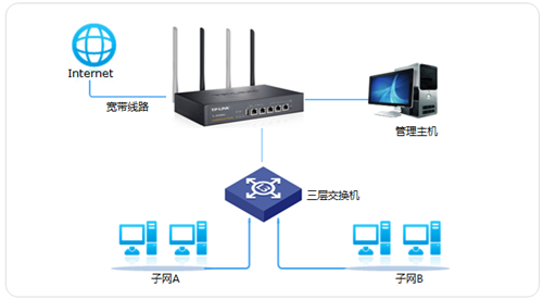

摘要: 第一步:设置NAPT规则登录路由器的管理界面,点击 转发规则 >> NAT设置 >>NAPT,自定义规则名称,源地址范围填写三层交换机的子网网段。添加192.168.0.0/24网段的规则,如下图所示:出接口:连接宽带上网的WAN接口。 ...

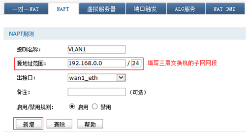

第一步:设置NAPT规则
出接口:连接宽带上网的WAN接口。

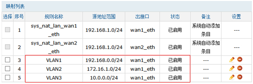

按照同样的方法,添加另外两个网段的规则,设置完成后,总规则如下:

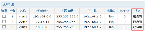

第二步:设置静态路由

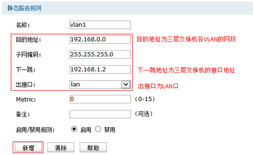

点击 传输控制 >> 路由设置,添加静态路由规则。
自定义规则名称,目的地址填写三层交换机各VLAN的网段地址,下一跳地址填写三层交换机连接路由器的接口地址,出接口选择LAN口,如下图所示:
同样的方式,添加其它网段的静态路由规则,设置完成后,总规则如下:

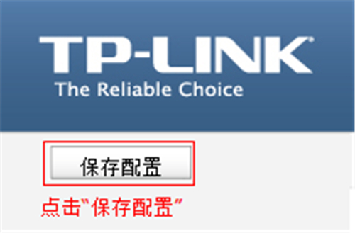

第三步:保存配置
设置完成后,在管理界面左上角,点击保存配置。
注意:如果未点击保存配置,设备在断电重启后,配置将丢失。
