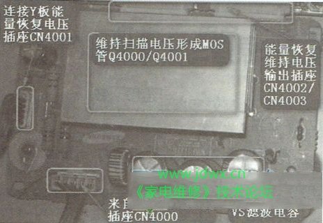

  (4)、检查Y/X/A驱动板 用数字万用表二极管挡测量其能量恢复电路、能量维持电路、擦除电路、开/关信号电路、台阶电压电路等的MOS、IGBT管、二极管、电容、电阻是否短路击穿或开路以及驱动IC是否损坏;用数字示波器测量驱动电压波形是否正常。如图1、图2所示。

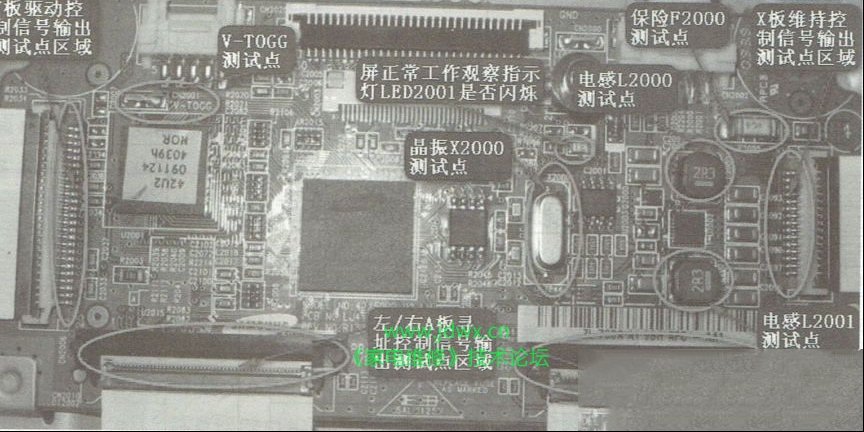

  (5)、检查逻辑板 用数字万用表测量其5V供电是否正常,输出的VS-ON是否为高电平;用数字示波器测量到Y、X、A板的驱动控制信号是否正常。如图3所示。
