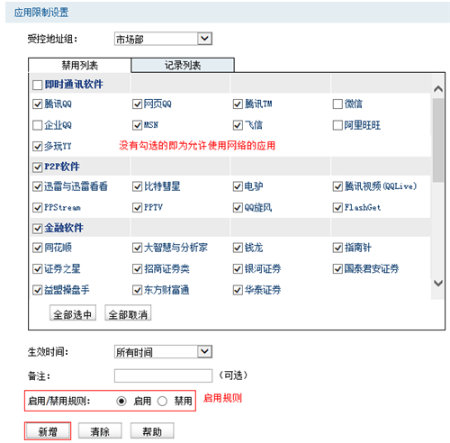

2、设置市场部规则
在应用限制设置中,受控地址组选择 市场部,在禁用列表中,不勾选微信、企业QQ,阿里旺旺(勾选的即限制该应用),启用 规则,点击 新增,如下图所示:
注意:非市场部的电脑将不会受限制,如有其它组需要进行限制,设置方法相同。如果需要行为审计,则需要设置记录列表。

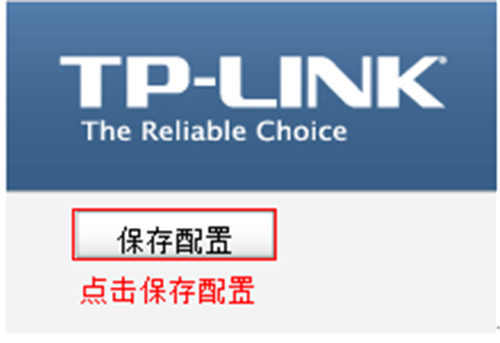

第三步:保存配置
在管理页面左上,点击 保存配置。
