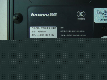

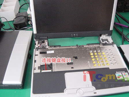

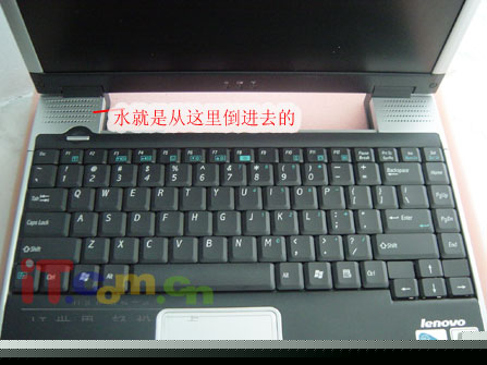

    !              许多读者来信表示对《维修实例 联想笔记本键盘维修全过程》文章的认可,在得到肯定的同时也提出了一些在文章中的不解。感涕之时,笔者奋笔疾书对《维修实例 联想笔记本键盘维修全过程》重新编辑,并更加深入的介绍了笔记本键盘维修全过程。希望大家喜欢。     今天客户送来收到其他维修同行的一台联想昭阳E255笔记本电脑,说是喇叭位置进了些水开机就一直报警不断的响。进入系统后报警声音就消失。
    首先让我们先来看看联想的这款机子
    全身采用黑色与银色的搭配显得非常的美观(Intel Pemtium M(Banias 1.GCPU 14.1TFT1028*768 DDR256 30G)根据客户的描述是不小心喝水的时候把水倒进了喇叭后再次开机就报警了,所以怀疑是喇叭出了问题,客户所提供的信息是维修过程中最重要的资料所以维修部在客户送修本子的时候都会细心的听取客户出现【故障】的描述,然后再根据【故障】的来源进行进一步的检测,首先是深入的了解整个【故障】出现的原因,笔者在细心的听取了客户在发生【故障】的每个环节,客户还说键盘也渗了少许的水进去,但是键盘每个键的使用都是正常的。笔者很快就知道【故障】的所在了,报警的声音是因为键盘短路所造成的。(因键盘进水后没把水弄干净开机的时候主板在检测电路过程中检测到键盘连键短路所以才造成报警)键盘是本子很重要的一部分,每天我们都通过键盘进行文字处理,所以键盘出问题就等于少了一个得力的助手,搞不好还会影响整机的性能寿命。

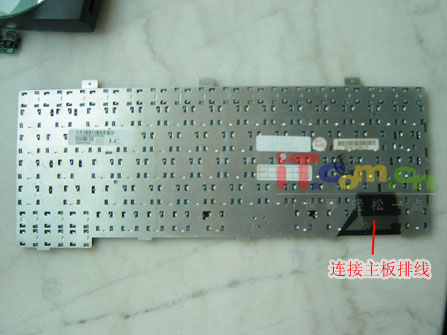

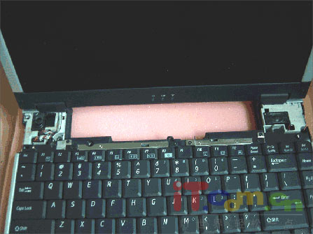

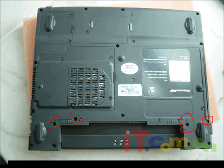

    拆开左右两边喇叭塑料盖后可以看到两个小喇叭和连接屏的接口,本子后面也有4个螺钉固定键盘键盘上方也有3个螺钉拆开后键盘就出来了,可要小心键盘和主板的接线啊!断了神仙都救不了啊!(不同型号的本子拆键盘的方法都不同,笔者建议大家不要随便的自行拆键盘)

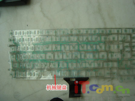

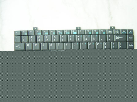

    键盘总体分为2种:一种:机械键盘(可拆卸),二种:防水键盘(防止水渗入)每个键盘的拆法都不同,所以在拆的时候都要认真的看清楚。

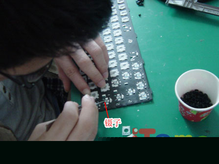

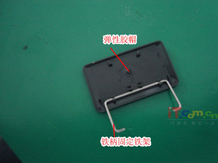

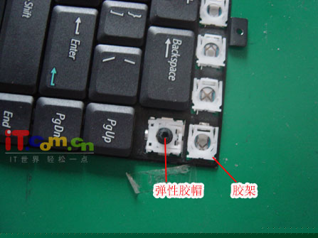

看看吧!键盘的结构就是这样了,很多本子的功能键都要用一个铁柄支撑着键帽位以免因长时间使用或用力使键帽走位,(注意:因为键帽是采用比较脆弱的塑料制成的,在拆的过程中一定要小心,如果拆烂了就扣不回去了)拆下后会看到白色的胶状物质这是固定键盘线路板和连接键帽的胶架。在每个胶架的中间是一个弹性键帽(键帽按下去后自动弹起来就是靠这个弹性键帽了,所以拆的时候一定要把胶架和弹性键帽分开放好,少一个东西键盘就没法使用了)

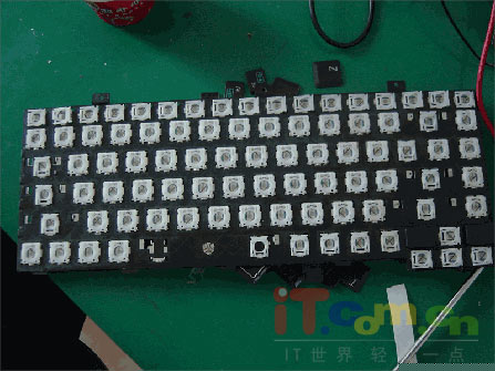

    拆出所以键帽大家就可以看到胶架了是不是有点像蜜蜂的窝啊!我们用镊子之类的尖状工具把胶架小心奕奕的将其拆下(借用尖状工具使胶架不会因受外力而把架弄坏从而固定不了键帽)所以每一步都很小心的拆少点步骤都有可能把键盘搞坏。

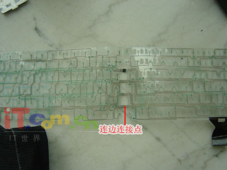

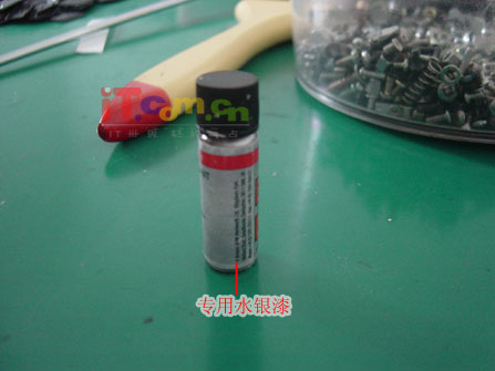

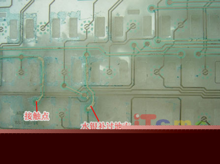

    把所有的东西拆开后键盘线路板就出来了,线路板分2层中间用一层绝缘胶片隔着两端也是互相连接的大家觉得是不是很简单呢!就单单一张塑料纸,假如你这样认为就错了,笔者在进一步介绍键盘的构造给大家知道吧!键盘的线路是水银做连接的,不是一般般普通的线路,就维修键盘使用的水银漆也是笔者专门叫人从香港带回来的,一瓶小小的东西就好几百个大洋(不过现市场上也有一些自行加工的水银漆,因水银成份少时间久了有可能会自行脱落)

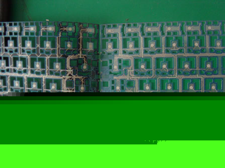

    把键盘2层分别分开,就可以看到一个连接点,连接点连接着两边的键盘,像蜜蜂窝的小点字就是我们经常按键盘的接触点了,一条水银线可以连接很多个点(就等于有时候我使用键盘的时候为什么有一排键敲打不出来,有可能就是水银断开造成的)就算是一个键敲打不出来工程师都要把整个键盘拆出来使用万用表每条线路进行测试(因涉及到以后客户使用的稳定性等等原因,所以我们会对所有的线路进行一次全面的检查)细心检察出水银断的地方后我们可以找些塑料小条轻轻的从水银漆里点出水银,把断开的地方补上(以免因空气因素影响水银漆的水银成份,所以每次开盖后2-3分种应把盖子盖好)
    或者很多人觉得这个过程很简单,但是对于笔者在维修过很多键盘的过程中就知道,不一定每个键盘都是那么容易的搞好,有可能要需要2天的时间才修好!(特别是些防水键盘)防水键盘就是不怕水吗?那防水键盘坏了就等于没有救了。非要更换一个新的?消费者是怎样去知道自己的键盘是否防水呢?厂家设计出来的时候是否有想过后果?                              友情提示,文章源自互联网收集,欢迎你到论坛技术交流请点击这里 家电维修技术论坛
