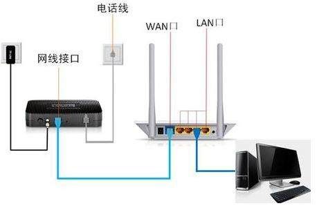

朋友,你好,路由器的插头如下,有二种情况:
第一种:有猫,还有路由器的:首先电话线接光猫,猫后面接路由器,。
猫出来的网线接路由器的插在wan口(一般是蓝色口),然后跟电脑连接的网线就随便插哪一个lan口,这样电脑就拉好了。
(如下图)
第二种,有网线和路由器的:首先把无线路由器电源接通,然后插上网线,电信的宽代或者光纤网线(移动,网通)插在wan口(一般是蓝色口),然后跟电脑连接的网线就随便插哪一个lan口,这样网络就拉好了。
希望对你有所帮助,祝你快乐~~

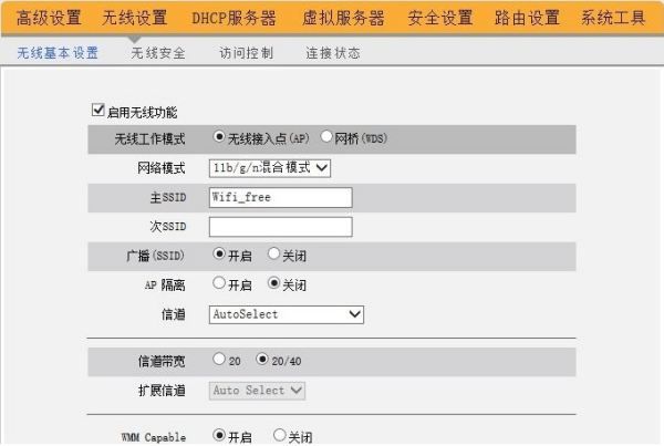

4、如果想用无线wifi,你的路由器就必须带无线路由功能,在无线设置---无线基本设置,把无线路由功能打开就行了,在这里,无线信号信到改为:1、6、11其中1个。
防干扰最强。
你也可以设置无线上网连接的密码。

无线路由器接线方法:
用网线将modem(调制解调器,俗称猫)与路由器的WAN口连接,当modem的LAN口灯或路由器的WAN口灯亮起表示连接成功;用网线将电脑与路由器的任意一个Lan口连接。
启动电脑,当Lan口闪烁,即说明电脑与路由器成功建立通讯。

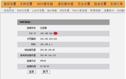

3.设置上网方式。
进入高级设置中的WAN口设置。
如果宽带服务需要拨号请选择PPPOE拨号,否则可以选择DHCP自动获取。
PPPOE拨号要输入宽带账号密码,连接模式选择自动连接。
DHCP自动获取则不用填写。

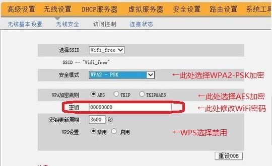

4.设置wifi名及密码。
进入无线设置中的无线安全,安全模式选择WPA2-PSK模式。
WPA加密规则选择AES。
设置无线网络秘钥。
设置后路由器会自动重启,请输入新的WiFi密码进行连接。
5.配置完成,享受网络。
