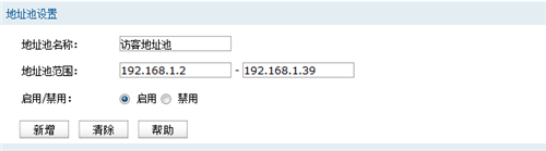

第二步:配置地址段
该需求为了便于控制学员和员工的上网权限,预先配置地址段,如您不需要,则直接进行下一步。
登录路由器管理界面,在 对象管理 >> IP地址池 中添加地址段。
默认已经有员工网络的地址段Office_2.4G和Office_5G,添加访客地址池即可。如下:
注意:如果访客地址段地址不足,可以通过缩短其他地址段。

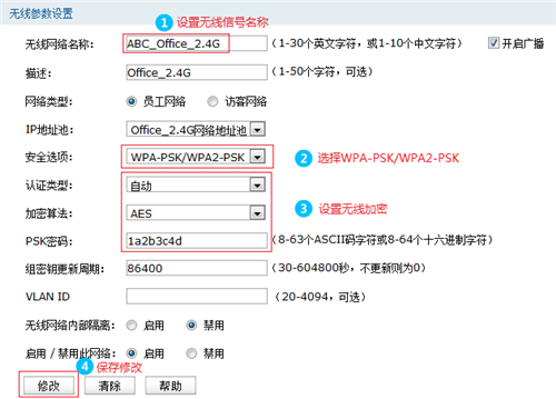

第三步:配置无线参数
以下我们仅以2.4G无线设置为例,实际使用中根据需要设置2.4G和5G。
进入 无线管理 >> 2.4G无线基本设置,在无线网络列表中修改默认条目,如下:
按下面指导设置员工网络:
添加学员无线网络,如下:
注意:学员之间不可以相互访问,可以开启内部隔离。
添加完成后,列表如下:
按照以上设置,同样设置好5GHz无线基本设置。

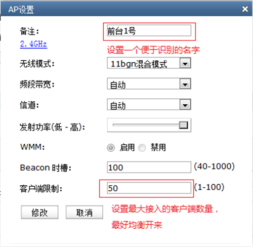

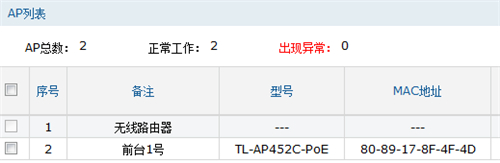

第四步:AP管理
线路均连接好后,在 无线管理 >> AP管理 中可以发现AP。如下:
点击对应AP的修改按键,修改对应设置,如下:
修改以后如下:
按照以上步骤,设置好其他AP,后续即可方便的管理控制。

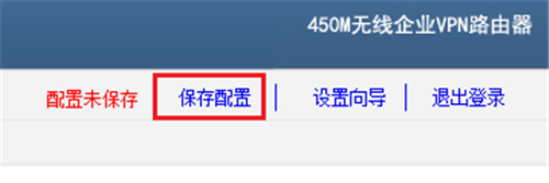

最后,点击保存配置:
