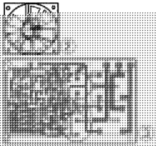

    在LM324{14}、{8}、{1}的输出端,有由二极管、电阻电容构成的或门和积分电路,此处的积分电路有抗瞬间干扰误动作和延时的作用。信号从LM324{6}脚的反相端输入,驱动后级讯响和灯dianyuan电源控制。印制板图见图3。

    方案2的设计专门针对老款“瑞诚牌”投影机,是以单片机为核心的保护电路,该电路不仅有保护功能,还针对老款“瑞诚”投影机的不足之处,增加了遥控功能,另见原理图4。
    整个电路有硬件和软件,在这里只介绍硬件和控制部分,风扇和【温度wd】的检测原理同方案1。所不同的是增加了红外线遥控可以控制dianyuan电源和机器的菜单操作。电路中的VD是【温度wd】二极管。它的电信号经过TL082:B预处理后,由模拟量的变化变成数字量TTL电平的变化,从P3.2端口输入到单片机;风扇检测电路PD输出本身就是TTL电平输出,不需要预处理,直接送入单片机的P3.3、P3.4、P3.5、P3.7端口;遥控接收由红外接收二极管FD接收下遥控器的编码信号,经由TL028:A整形预处理后,由单片机的串行口RXD端输入。
