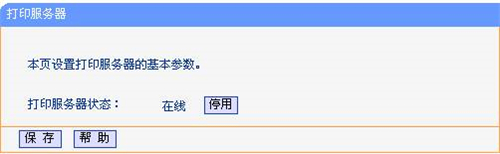

第一步:启用打印服务器功能
登录路由器管理界面,在网络共享>>打印服务器中,确认打印服务器状态为在线,如下图:

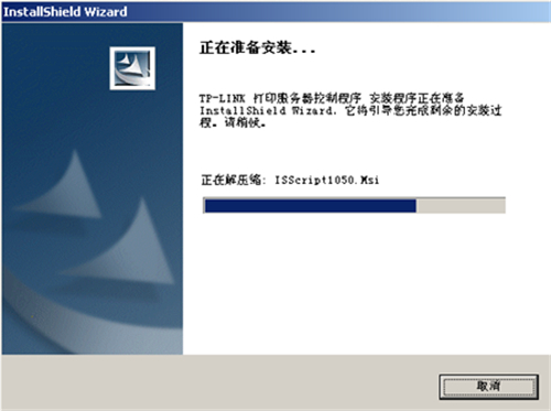

2、开始安装
弹出如下图所示安装界面,开始安装打印机服务器控制程序,如下图所示:

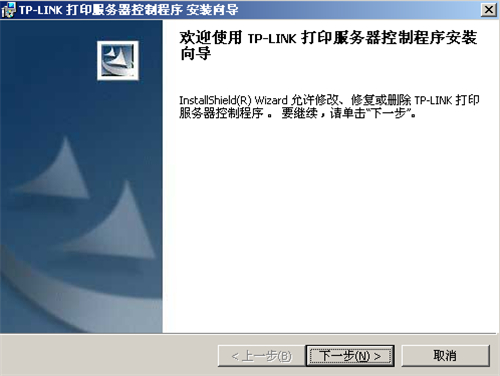

3、按照设置向导安装
按照设置向导安装,点击下一步,如下图:

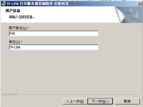

4、设置用户信息
输入用户信息,如姓名及单位(建议根据实际输入),如下图所示:

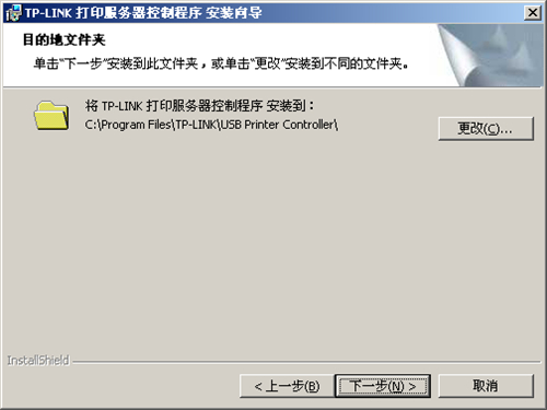

5、选择安装路径
选择软件安装路径,点击下一步,如下图所示:

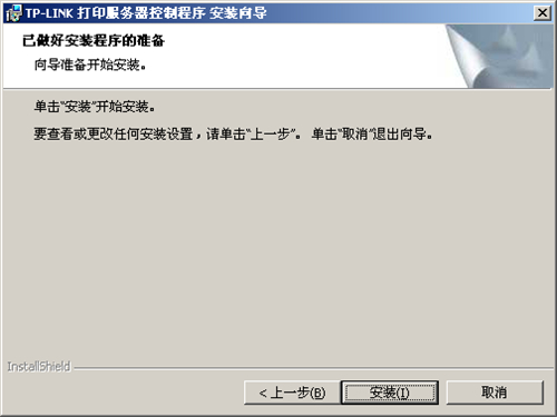

软件将安装到所选路径,点击安装,如下图所示。

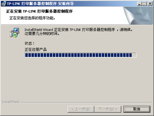

6、安装完成
软件运行安装、注册,如下:

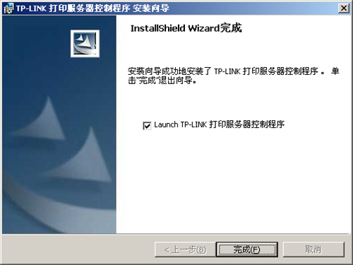

运行完成后,软件安装完成:
安装完毕后,USB Printer Controller的图标将出现电脑桌面上,如下图所示。

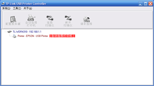

第三步:发现打印机
双击桌面USB PrinterController图标,打开TP-LINK打印服务器控制程序。软件打开之后会自动识别,如果显示有双频路由器型号及USB口所接的打印机,此时就可以正常打印了。如下图:
注意:该软件必须保持开启状态,否则将不能打印。

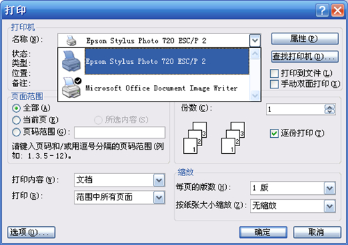

第四步:尝试打印
至此,双频路由器的打印服务器功能设置完成,在局域网中安装TP-LINK打印服务器控制程序的电脑则可以实现共享打印。
在打印文件时,选择路由器USB接口所接打印机的型号即可,与普通的打印并无区别,如下图所示:
