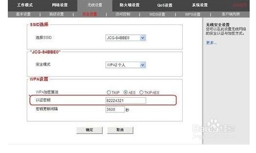

1、首先,需要进入无线路由器的设置界面,在连通网络的情况下打开“IE”,在地址栏输入“192.168.1.1”,这时候会弹出进入路由器需要的账号和密码,默认情况一般都是“admin”,这个账号和密码会在无线路由器的说明书中找到。
2、进入无线路由器设置界面之后,选择跟“安全设置”有关的选项,然后会找到无线路由器加密有关的设置,选择合适的无线加密算法,输入密码,无线路由器怎么设置密码的问题就可以解决了,这个还是蛮简单的。
