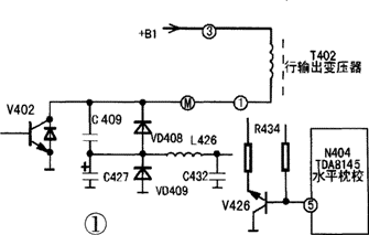

    第1步:查开关管c极(或场效应管D极,dianyuan电源厚膜块必有一个端子为开关管c极或D极)有无近300V直流电压。若没有,应查交流输入电路、市电整流滤波电路。    第2步:开关管c极电压正常时,在开机瞬间再检测开关管b极是否有正常的0.4~0.6V启动电压。若为OV,说明开关dianyuan电源启动电路开路或开关管b、e极相关元件击穿,应检查相关元件。若开机瞬间开关管有正常电压,但随即又降为0V,则表明【故障】在振荡电路,含正反馈电阻、电容、放电二极管、开关变压器的正反馈绕组及它们的连接电路。    第3步:首先测得振荡电路正常,再测开机瞬间dianyuan电源输出+B电压,若电压表瞬间有一个很小的读数,然后迅速降为零,则表明【故障】可能在:    1.脉宽或频率控制电路;    2.自激式并联型开关dianyuan电源的负载短路,应重点检查行输出级,但串联型开关dianyuan电源不会因负载短路而停振;    3.开关dianyuan电源因输出过压或过流而引起保护电路动作。    为了判别【故障】的具体部位,可以将一只500W的交流调压器接入市电,电视机dianyuan电源输入端接调压器的输出端。将调压器输出电压从1()0V起调(用万用表监视),并在开关dianyuan电源+B端对地并联一只60~100W灯泡(或51Ω/50W电阻)和一只电压表。在确认+B滤波电容正常情况下,断开行管c极供电回路后试机。若灯泡发亮(或电阻发热),则表明dianyuan电源已有输出,可每升高10V,监测一次+B输出电压。若输入电压升至某一值时+B已超过规定值,则说明开关dianyuan电源不工作是过压保护电路动作所致,应对取样、误差放大板及脉宽(频率)控制电路进行检查。    如果在上述调试监视过程中灯泡一直不亮(即电压无表示),则可能是开关dianyuan电源系统发生异常,或保护电路元件本身损坏,使dianyuan电源一直处于无输出状态。可先检查保护电路元件,若其元件正常,则说明【故障】在dianyuan电源本身的稳压控制环路。    在上述第一步检测中已确认开关dianyuan电源能正常输出,且稳压性能良好,表明开关dianyuan电源原来无输出是负载短路或过流引起保护电路动作所致。在原断开的行输出管c极供电回路中串接一只毫安表,试机,25英寸以下彩电电流大于600mA(29英寸以上大于1OOOmA)时,过流保护电路即会动作,电流表会很快无指示,则说明行输出电路(含偏转线圈、行输出变压圈及次级所接负载和水平枕校电路输出级)出现短路。  二、扫描电路工作异常的检修,本文由家电维修杂志论坛http://www.jdwx.cn/收集资料    第l步:测行输出管b极有无一0.1~-0.25V电压。若此处没有负电压,则检查有关IC的行振荡级供电端(如TA7698 33脚、TDA8362 36脚、TA8659/8759 40脚),正常时应有8~9V供电,否则应查供电电路。若供电受开/待机电路控制,可直接接通试机。    第2步:查得行振荡电路供电正常,再查行激励信号波形是否到达行推动管基极,正常时工作电压为直流O.45~0.55V。若没有激励信号,可能是IC内振荡电路未振荡或分频器损坏或IC内部预推动级损坏,也有可能是行推动管基极回路有断路或短路处。若是前者,一般是IC没有激励信号输出;至于后者,可通过检测电路的电阻值予以确认。若行推动管基极电压受开/待机电路控制,可直接接通试之。    第3步:若确认是振荡/视频/解码IC无行频信号输出,则应先考虑是否因x射线过量保护电路动作所致。检测有关IC块X射线过量保护端子电压,一般应为0.3V以下(详见表1),部分IC该端子还有过压保护功能。若电压在1V以上,表明束电流过大或行逆程电压过高导致保护电路动作,应检查dianyuan电源+B电压是否过高、行逆程电容是否失容、亮度控制电路是否失常、CRT显像管高压嘴是否严重脏污等。    第4步:测得X射线过量保护电路未动作,可用替换法检查行振荡电路元件(如500kHz晶振)。若无效,基本可认为是IC内部损坏。    第5步:如果测得行激励信号已到达行推动管基极,但行输出管基极却无激励信号,说明行推动级没有工作,应先测行推动管c极有无电压。若c极没有电压,多数是限流电阻开路或行推动变压器初级绕组焊脚出现裂纹,也可能是推动管c、e极击穿短路。    第6步:若行推动级工作正常,显然【故障】在行输出管基极回路,应认真检查相关元件,包括其焊点和铜箔走线。    第7步:测得行激励信号已加至行输出管,可是仍没有+B(105~150V)电压,应顺藤摸瓜进行检查。若机器的开/待机是靠切断+B来实现的,则必须检查其控制电路。    若测得行管c极对地电阻几乎为零,则是行管或行逆程电容击穿所致。    第8步:行输出级出现“吱吱”声、行输出管严重发烫、c极电压下跌过多,说明行输出级有短路【故障】,可用检测行输出管c极电流的方法甄别。以KONKA康佳 ’T2587H型彩电相关电路(见图1)为例,具体操作如下:    (1)在行输出管c极回路串入一只500mA电流表。拔下行偏转线圈插头,有水平枕校电路的,还要断开枕校电路(在图1中可断开VD408),并用空心针头或吸锡器将行输出变压器除保留行输出管c极供电回路的两引脚外,其余全部断开。    (2)开机,电流表正常读数约40~70mA。若大于70mA,小于120mA,说明行输出变压器损耗、辐射严重,不宜采用;若大于120mA,表明行输出变压器已经短路,必须更换。    (3)若开机后电流表读数在正常范围,然后再依次接通行偏转线圈和枕校电路。若接通某路负载后,电流增至500mA以

上,则说明该路负载存在短路。    (4)接通上述负载后,若电流未超过200mA,则表明短路【故障】在行输出
变压器次级负载电路。将次级负载逐个恢复,若恢复某路负载后,电流表上的示数明显升至500mA以上,则表明该路负载(含该路整流滤波电路)有短路,需检查排除。 三、【sw三无】【故障】检修,本文由家电维修杂志论坛http://www.jdwx.cn/收集资料实例    例1:收到其他维修同行的一台高路华TC-2918型彩电出现【sw三无】【故障】,但dianyuan电源
