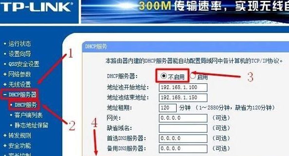

②、关闭路由b的dhcp服务。

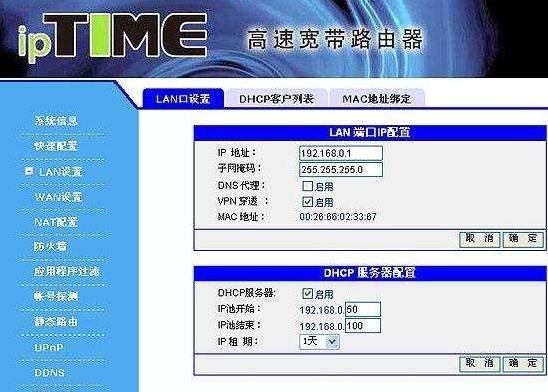

③、修改路由b的lan口ip地址(不要与路由器a的网段相同即可),修改IP为192.168.200.200.

②、关闭路由b的dhcp服务。
③、修改路由b的lan口ip地址(不要与路由器a的网段相同即可),修改ip为192.168.200.200.

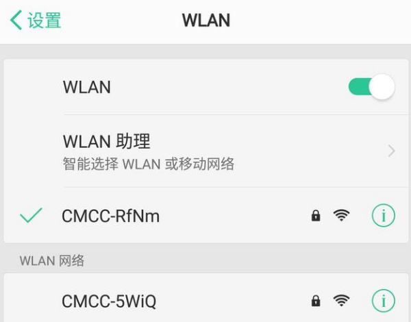

使用网线将两台路由器串联,首先打开路由器B的电源开关,在手机上打开WLAN开关,查找路由器B的SSid名称连接即可。

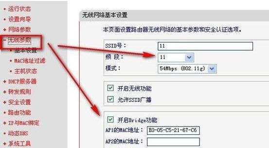

接着找到路由器B的”无线网络”选项,将无线SSⅰd名称设置成与路由器A不同的SSⅰd,这样设置同样是为了避免两台路由器无线网络的冲突。

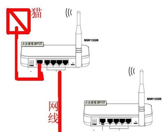

然后将路由器的Wan端口上网模式设置成”动态ip”,最后将路由器A与路由器B用网线串联,一端连接这路由器A的LAN端口,另一端连接是路由器B的WAN端口就完成了。

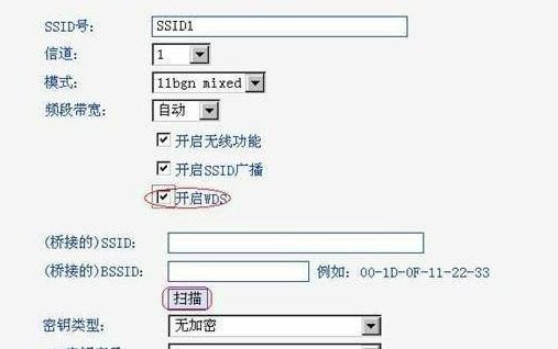

将两台路由器进行无线桥接,首先用手机登录路由器B的后台操作界面,将路由器B的LAN端口地址,设置成与路由器A相同网段的地址。
例如路由器A的ip地址是192.168.1.1,那么路由器B的ip地址就设置成192.168.1.2,然后关闭DHCP服务,开启打wDS桥接,扫描到路由器A直接连接就可以了。
