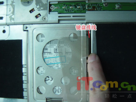

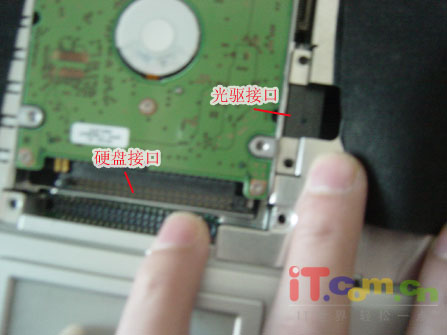

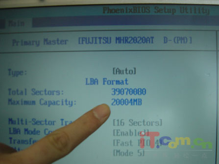

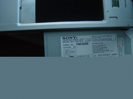

    本子开机时候就一直显示NEC后就定着不动(假死机)按F2可进BIOS检测到硬盘参数,我们首先进行的是排除法!首先把本子硬盘拆出来换上一个新硬盘进行测试,这里要注意,键盘的排线就在键盘旁边所以拆的时候要小心弄不好把键盘排线拆断后果就麻烦了,硬盘接口旁边有两个螺钉锁紧CD-ROM把这两个螺钉扭出后CD-ROM就可推出,(SONY-CDRW-CRX700E)这个光驱应该是用户自行升级过的标配的是NECCD-ROM或UJDADVD-ROM,把硬盘拆出来后大家可以看到硬盘接口是很多小细针与主板相连接的,细针松动都有可能造成间歇性认不到硬盘。

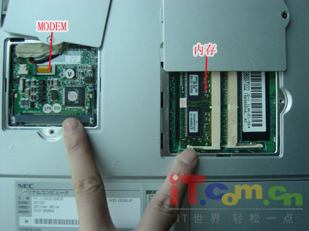

    把硬盘和接口问题都排除了我们试着把本子的外围设备都拆出来看看,【故障】是否因外围设备短路引起死机(很多情况下外围设备有短路都会影响本子在开机是检测硬件失败而死机或开不了机等情况)。笔者在维修中遇到过一款TOSHIBA的本子, MODEM拨好上网后没把电话线拔出,晚上刚好打了一个雷就造成了MODEM短路,开机的时候就一直定在TOSHIBA画面不动,当你把MODEM拆走后本子就正常使用了。翻过本子后面我们可以看到两个挡板分别是内存和MODEM插槽位,我们试着把MODEM拆下和更换一条新的SD -128MB,但是【故障】还是得不到解决,这样硬件的可能性是最大了。下一步进行硬件检测。

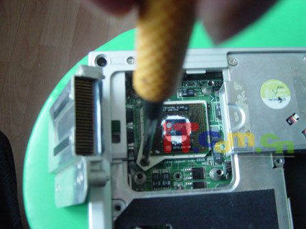

    这就是本子的核心CPU了,前文章里笔者已经和大家介绍过这种CPU的特点了,是方便用户升级的P3CPU,很多用户都带着一个疑问:死机是否会与CPU有相联呢?
    死机是否会与CPU有相联呢?有一定的相联但是要根据【故障】去排除,首先CPU的散热是否正常,散热风扇是否会随着【温度wd】的升高转动,这就是所谓的温控了,当CPU到一定的热量时候,电压升高温控芯片电压输出电流曾大,风扇也随着电流的增大所转动。很多时候客户有这样的一个疑问就是:为什么我的电脑风扇好象不动?死机后底部的发热很严重?这里就有两个问题所在了,风扇是否是坏了!温控芯片是否起到温控作用!(另一种:开机的时候可以运行到桌面后就定着不动,一直等都是进入不了系统(这个【故障】本人就见过一次【故障】是发生在COPMQA P4本子上)最后一种是:CPU坏了,开机自检测正常但是屏幕不显示,拆开本子测试CPU没电压输出。死机与CPU是有一定的相联,但是不代表每台本子死机就是因为CPU所造成,所以在检测过程中我们不可忽视是否与CPU有关。

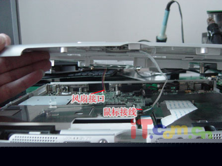

    接着我们进行深一部的检测,当外壳和主机壳分开的时候这里大家就要小心注意了,一条很小的鼠标连接线就在你手下,一个不留神就会弄断了!没拆过本子的人可要小心一些线头的位置,千万别忘记,要不等你装好后才发现,就要重新拆装一次了。

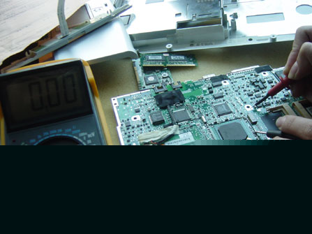

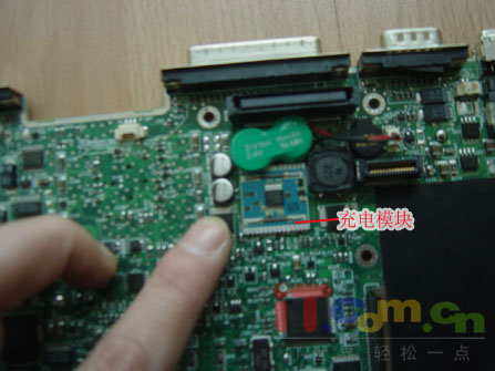

    打开了我们马上发现一个特殊的模块板,这个就是充电模块板了,你可不要小看这小小的模块啊!(当你本子充放电不正常或者认不到电池都有可能与这模块有关)很多本子里面都有专门的芯片去控制充放电或记忆电池的使用情况的。本子在使用电池过程中使用电量不足的情况下没及时把外接dianyuan电源接上,造成自动断电后再次使用电池,电池就不能使用了,dianyuan电源管理桌面显示0%这些都是充放点模块造成的。

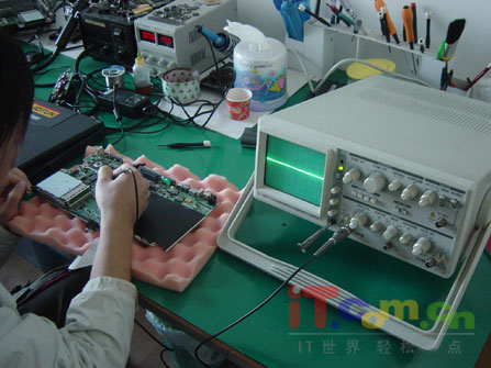

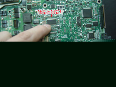

    我们看看主板上的硬盘接口是否有虚焊的现象,硬盘控制芯片(IMI C980AE)就在插槽的上方,检测这芯片我们首先检测南桥是否有2组以上电压输入,一般输入南桥电压为 3-5V 电压输入后南桥后南桥反馈一个信号给芯片致使这芯片电压正常输出,在检测的过程中笔者也使用了示波器看芯片和南桥的波形进行对这芯片好坏做准确的判断(示波器在检测主板信号输出入起了很大的作用),最后看到了南桥是没有电压输入在示波器的测量下芯片也没有一个同步信号输入。
