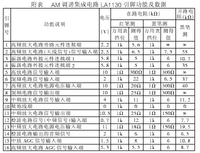

  将整机置于AM收音状态,在【故障】出现时,测量LA1130(IC3,其引脚功能及实测【存储器数据】见附表)供电电压输入端{13}脚电压为11V,且稳定不变,说明IC3的供电电压无问题。
  测量LA1130集成块其它引脚上的DC电压,结果发现其{12}、{14}脚电压不稳定:当AM收音正常时,{12}和{14}脚电压分别为0.68V和2V;当AM收音变小时,则分别变为0.1V和1.1V左右。由此初步确定,【故障】可能与此有关。
  由于LA1130集成块{12}、{14}脚外接元件不多,同时又考虑到,电容的损坏率较高,故对电容先进行检查。关机,对C212、C213电容进行在路检查,结果发现C212电容两端的电阻异常,将其拆下检查,发现确有不稳定的漏电阻存在。用一只2200pF的瓷片电容代换C212后,AM收台正常且稳定,【故障】排除。
