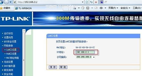

1、用一根网线将无线路由器的WLAN口与光猫的任意一网口相连,按照【路由猫--路由器wan口】和【路由器lan口--电脑】的方法连接好设备。
2、打开ie浏览器,输入192.168.1.1进入路由器管理界面后,找到【网络参数】下的【LAN口设置】,要将路由器的IP地址修改为“192.168.2.1”,子网掩码为255.255.255.0,然后点击【保存】完成设置。

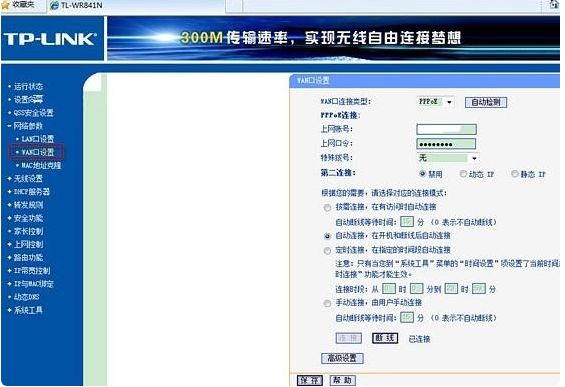

3、找到【网络参数】下的【WAN口设置】,修改WAN口连接类型为【PPPoE】,输入电信的上网账号和口令,选择自动连接,点击【保存】完成设置。

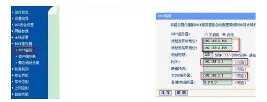

4、找到【DHCP服务器】,选择【DHCP服务】启用DHCP服务器,并将地址段设置为192.168.2.100~192.168.2.199,点击【保存】完成路由器的DHCP设置。

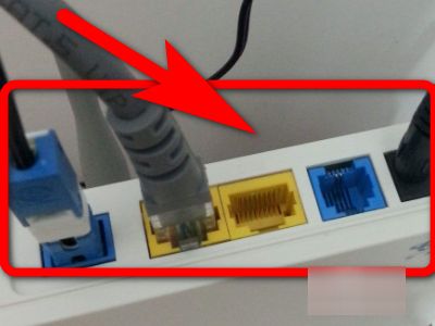

1、首先我们需要准备网线,路由器和光猫等这些连接的工具,如果有电脑的话我们可以多准备一根网线。
2、现在我们准备好这些工具以后,我们就可以开始工作了,我们可以先把猫的网线连接到路由器的WAN口。

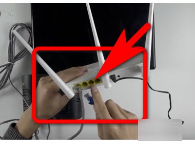

3、然后现在我们连接好以后,现在我们就可以进行下一步了,我们现在可以去连接路由器,把路由器的LAN口连接网线。

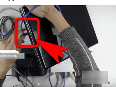

4、现在这一步连接好了,我们接着去连接电脑,我们需要把网线的另外一端去连接到电脑,这就完成了。
