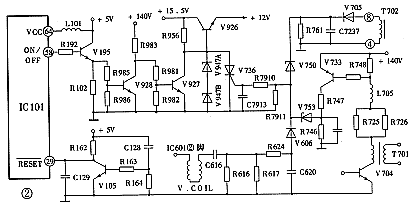

二、微处理器电路的分析与检修,本文由家电维修杂志论坛http://www.jdwx.cn/收集资料
  电路分析该机开关dianyuan电源的振荡过程不受其它电路控制,通电即进入正常工作状态。遥控开关机和对负载电路的保护是通过控制开关dianyuan电源中的+12V电压来实现的。由于整机小信号处理电路和行场振荡IC的工作dianyuan电源均取自该+12电压,故该+12V电压输出不正常时,即使其它电路都正常,电视机也将出现“【sw三无】”【故障】现象。图2列出了与之有关的电路。
  该机微处理器IC101采用M37102M8-503SP,与“【sw三无】”【故障】直接相关的引脚有
脚+5Vdianyuan电源引入端,
脚开关机控制端,
脚复位端及
脚时基脉冲振荡器输出、输入端等。微处理器进入正常工作状态之前必须首先进行一次复位操作,否则微处理器内各功能电路均得不到工作dianyuan电源,处于关闭状态。该机复位电路由V105、C128等元件组成。其工作过程是:电视机dianyuan电源接通时,+5V即对C128充电,为C105提供基极偏流。由于充电电流开始值最大,然后按指数规律逐渐衰减到零,故在电视机通电的瞬间,V105饱和导通,使IC101
脚为低电平,微处理器进行复位操作。随着充电电流的减小,V105逐渐退出饱和状态而进入载止状态,使IC101
脚保持+5V电压,微处理器进入正常工作状态。该机开关机控制电路同IC101
脚和V195、V928、V927等元件构成。
脚为高电平时,V195导通、V928导通、V927截止,V926可输出稳定的+12V电压供各负载电路,电视机处开机状态;
脚电压为低电平时V195截止、V928截止、V927导通,使V926基极对地短接,+12V输出被切断,电视机处于待机状态。
  【故障】检修,本文由家电维修杂志论坛http://www.jdwx.cn/收集资料“【sw三无】”【故障】出现后,如果测得开关dianyuan电源的+140V主电压正常,应随即检查微处理器及开关机控制电路。首先检查+12V输出管V926及其基极稳压电路中的R956、V947A、V947B。如果这些元件都正常,再通电检测IC101
脚,如无+5V工作dianyuan电源,要查IC105及+5V产生电路。
脚电压正常时,可对电视机进行遥控开关机操作,此时IC101
脚应有高低变化的ON/OFF控制电压输出。若该脚电压始终为零,说明微处理器工作不正常,需继续检查复位电路和时基脉冲振荡电路。如果复位和时基两电路中无元件损坏,则可推断IC101已损坏。如果
脚电压变化正常,可依次检测V195、V928、V927各级电路的电压变化情况。检测前可断开V927集电极与V926基极的联系,这样一方面可单独对开关机控制电路进行检测,另一方面若此时电视机恢复正常,说明问题出在开关机控制电路,若此时电视机仍无光无声,应检修,本文由家电维修杂志论坛http://www.jdwx.cn/收集资料保护电路。
三、负载保护电路的分析与检修,本文由家电维修杂志论坛http://www.jdwx.cn/收集资料
  电路分析该机除开关dianyuan电源本身设置有过载和过压保护外,在负载电路中还设置有以下三种保护功能:
  (1)X射线保护行输出变压器T702的灯丝绕组⑧~④的电压经V705、R7237整流滤波后加在稳压二极管V750的负极,V750正极经R7910接可控硅V736的触发极。当CRT显像管阳极高压超过规定值时,灯丝绕组的电压同时升高,使V750齐纳击穿,触发可控硅V736导通,使+12V输出管V926基极对地短接,+12V输出管V926基极对地短接,+12V电压输出被切断,整机进入保护状态。
  (2)场输出耦合电容短路保护当场输出耦合电容C616严重漏电或短路时,场输出级(IC601②脚)中的直流分量将使流过R616、R617的电流急剧增加,电阻两端的电压急剧上升,经V606、R7910触发可控硅V736导通,从而进入保护状态。
  (3)行激励级过流保护行激励级因过流而损坏行激管及其供电电阻的现象在彩电维修中屡见不鲜。该机具有行激励级过流保护电路。V733的be结通过对行激励级供电电阻R748的电压取样来监测行激励级的电流,激励级电流正常时,R748两端的电压不足以使V733导通,V733处于截止状态;当激励级出现过流特别是当激励管处于饱和状态时,R748两端的电压剧增使V733导通,其集电极输出高电平经R747、R746分压使稳二极管V753齐纳击穿,产生触发信号使可控硅V736导通而进入保护状态。
  【故障】检修,本文由家电维修杂志论坛http://www.jdwx.cn/收集资料对保护电路的检修,本文由家电维修杂志论坛http://www.jdwx.cn/收集资料一般分两步进行。首先要通过检查来判别是否存在保护电路自身的误动作。要重点检查可控硅V736、稳压管V750、V753等元件。确属保护动作时,不宜笼统采用开路法来判别保护动作的类别,而应针对不同的保护动作采取相应的判别方法:调低主dianyuan电源电压或增加逆程电容容量,以判别是否属高压过高;断开场输出或焊下耦合电容进行检查,以判别是否为场输出耦合电容短路导致保护动作;开机时监测V733集电极电压,以判别行激励级是否出现过流现象而导致了保护动作。一旦确定保护动作的原因即可检查相应电路。
  需要指出的是,该机行扫描电路、伴音功放电路和小信号处理电路均由开关dianyuan电源供电,所以在+12Vdianyuan电源正常时,若非出现行扫描电路与伴音功放同时损坏的情况,则不可能出现“【sw三无】”的【故障】现象,亦即行电路的【故障】(如行停振等)只影响光栅的形成,而不影响伴音的正常。一般彩电“【sw三无】”【故障】往往直接与行电路相关,该机则不然,这是检修,本文由家电维修杂志论坛http://www.jdwx.cn/收集资料时应予以注意的。当然,上述有关行电路工作异常而导致保护动作的情况则应另当别论。
