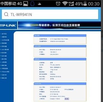

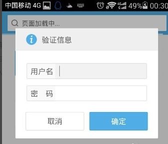

3.接着输入路由器登陆的账号和密码;
4.登陆后进入到总界面,手机屏幕小字体看不清楚,可以双击屏幕;

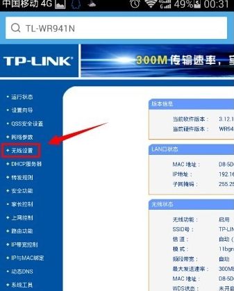

5.下一步将画面移动到左侧,点击菜单栏的无线设置,展开菜单;

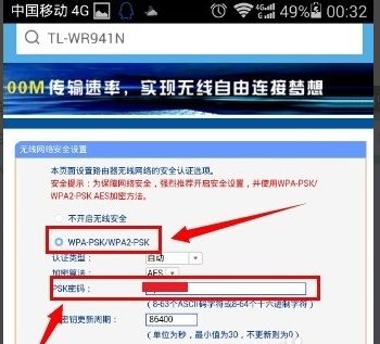

6.接着点击无线设置的二级菜单中,无线安全设置;
7.然后将画面移动到右边,在这里建议选择加密方式为WPA-PSK/WPA2-PSK,在PSK密码中输入需要设置的wifi密码,密码长度为8-16位;
8.接着设置完成之后,滑动屏幕,找到保存按钮,保存设置;

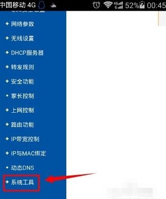

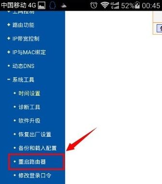

10.接着将画面转移到左侧菜单栏,点击打开系统工具菜单;

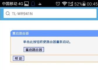

11.下一步在系统工具的二级菜单中,点击重启路由器;

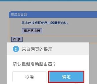

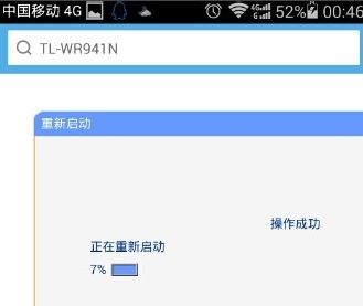

12.接着将画面右移,点击重启路由器按钮;
13.然后再次确认重启路由器;
14.最后路由器完成重启之后,新的wifi密码就生效了。
